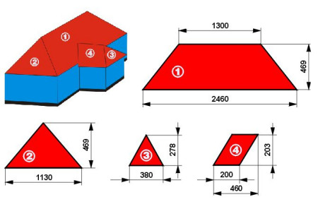

Wszystkie wymiary służące do obliczania długości i ilości zamawianych arkuszy powinny być zdejmowane z gotowego, skonstruowanego dachu lub więźby. Przy podawaniu wymiarów należy każdą płaszczyznę zwymiarować w sposób jednoznaczny, podając wysokości mierzone wzdłuż spadku połaci.
Istnieje możliwość dokonania optymalizacji obliczenia powierzchni pokrycia dachowego w oparciu o podane wymiary, przy użyciu komputerowego programu graficznego.
Poszczególne rzuty połaci należy rysować zawsze spadkiem do dołu. Zalecane jest powierzenie zdjęcia wymiarów dachu wyspecjalizowanej ekipie dekarskiej, która będzie wykonywała dla Państwa dalsze prace.
Przykład rozrysowania poszczególnych połaci dachu:
