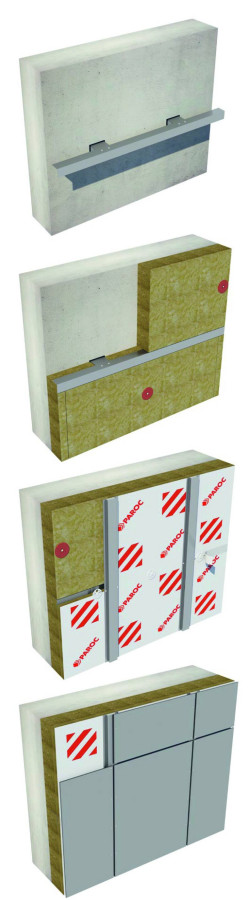

Instrukcja instalacji dwupoziomowego systemu szkieletu ściany wentylowanej
Kolejne kroki:
1. Montujemy szkielet horyzontalny.
2. Do szkieletu przymocowujemy płyty PAROC® UNS 37z™.
3. Na warstwie płyty z wełny mineralnej PAROC® UNS 37z™ instalujemy ciągłą warstwę wiatroizolacyjną z PAROC® Cortex™. Następnie uszczelniamy styki pomiędzy płytami wiatroizolacyjnymi oraz narożniki budynku i krawędzie otworów za pomocą taśm PAROC® XST 020 oraz PAROC® XST 021. Za pomocą pionowo mocowanych profili omega tworzymy szczelinę wentylacyjną, nie węższą niż 30 mm.
4. Na szkielecie pionowych profili omega montujemy płyty wykończeniowe fasady.

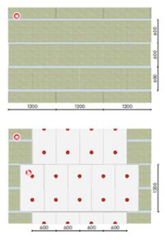

Rys. 4 Schematy montowania warstwy izolacji cieplnej z płyt wełny mineralnej
Horyzontalny szkielet metalowy
Dwuwarstwowa izolacja cieplna
Płyty izolacji cieplnej (PAROC® UNS 37z™)
Płyty wiatroizolacyjne i izolacji cieplnej (PAROC® Cortex)
