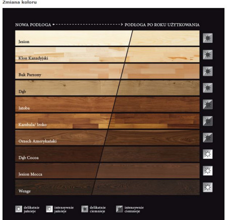

O TYM WARTO PAMIĘTAĆ: ODPORNOŚĆ NA ZMIANY WYWOŁANE ŚWIATŁEM SŁONECZNYM
Decydując się na kolor podłogi drewnianej należy pamiętać, że z biegiem czasu, pod wpływem światła słonecznego (a dokładnie promieni UV), produkty wykonane z drewna zmieniają swój odcień. Jest to proces w pełni naturalny, ale nie wszystkie gatunki drewna reagują w ten sam sposób. Niektóre gatunki dość szybko zmieniają barwę, inne dopiero po kilku latach.
Wybierając podłogę, powinniśmy zwrócić uwagę, jak będzie padało światło słoneczne w danym pomieszczeniu (czy jakiś fragment podłogi będzie stale nasłoneczniony itd.). Gatunki drewna, które łatwo zmieniają barwę nie powinny być stosowane w pomieszczeniach o bardzo intensywnym nasłonecznieniu, ponieważ w miejscach gdzie padają promienie słoneczne, powstaną przebarwienia o innym natężeniu, niż w miejscach, gdzie promienie słoneczne nie docierają bezpośrednio, np. w zacienionych miejscach, pod meblami, za drzwiami, pod dywanami.
