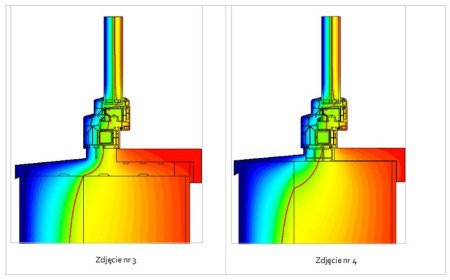

Głównym zadaniem energooszczędnych podkładów podparapetowych (zdjęcie nr 1), w porównaniu z tradycyjnym montażem (zdjęcie nr 2), jest zwiększenie izolacyjności cieplnej w miejscu połączenia okna z murem w części progowej, czyli w obszarze, który ze względu na mniejszą głębokość zabudowy listwy podparapetowej w stosunku do profilu i wykruszanie się spod niej piany poliuretanowej, z natury ma najsłabsze parametry termiczne. Stosując podczas montażu podkład, dodatkowo izolujemy właśnie tę newralgiczną część połączenia okna z murem, uzyskując w ten sposób zdecydowanie lepsze efekty w zakresie izolacji termicznej. Działanie podkładu energooszczędnego (zdjęcie nr 3) w porównaniu z zastosowaniem listwy podparapetowej (zdjęcie nr 4), najlepiej zilustrują przedstawione poniżej termogramy przedstawiające różne sposoby połączenia okna z murem.
Na powyższych zdjęciach zauważyć można różnice w przebiegach izoterm (oznaczonych czerwoną linią), w przypadku zastosowania podkładu i jego braku. W przypadku okna bez podkładu (zdjęcie nr 4), wyraźnie widać, jak zimno "przechodzi" w strefę muru (zielone pole), natomiast w oknie z podkładem - zimno jest "zatrzymane" w warstwie ocieplenia i nie przenoszone na mur, a tym samym do wnętrza domu.

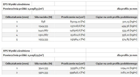

Każdy element budowlany, aby został dopuszczony do sprzedaży, musi spełniać odpowiednie normy i zapewniać bezpieczeństwo użytkowania. Podkład wykonany jest z wysokogatunkowego, spienionego polistyrenu ekspandowanego EPS (styropian) lub polistyrenu ekstrudowanego XPS (zwanego czasami styrodurem*) , co może wzbudzać czujność niektórych inwestorów, zastanawiających się nad odpornością podkładu na obciążenia wywołane przez stojące na nim okno. Spójrzmy zatem na wyniki badań laboratoryjnych, które jasno prezentują, że obawy te okazują się niepotrzebne:
W powyższych tabelach podane zostały obciążenia wywołujące określone odkształcenie podkładu podparapetowego. Wynika z nich, że przy obciążeniu około 300 kg  dla EPS oraz około 1200 kg dla XPS  na metr bieżący podkładu przeznaczonego do stosowania z systemem o głębokości zabudowy 70 mm, podkład odkształci się jedynie o 1 mm, co jednak stanowi ciężar maksymalny, dla zachowania prawidłowego połączenia okna z murem w przypadku obu materiałów.
Aby określić, czy dana wytrzymałość jest wystarczająca - sprawdźmy, ile może ważyć okno balkonowe o szerokości 1 m i wysokości 2,5 m.
Waga okna w systemie VP70 z szybą 4/16/4 - 74 kg
Waga okna w systemie VR90 Synergy z szybą P4/18/4/18/4 - 120 kg
Porównując obciążenia opisane w badaniach z ciężarem okna, możemy być pewni, że w normalnych warunkach użytkowych, odkształcenie podkładu więcej niż o 1 mm nie jest możliwe. To z kolei oznacza, że na podkładach śmiało można montować nawet ciężkie, energooszczędne okna, nawet  te z szybą w klasie P4A.

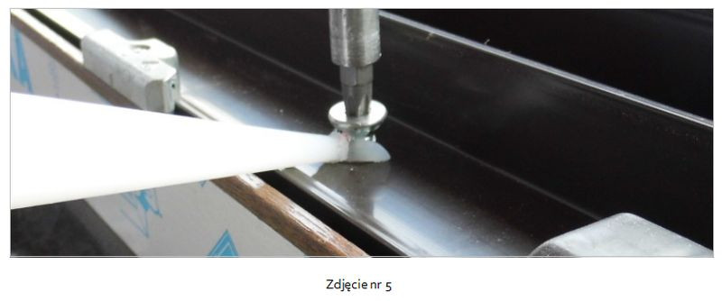

Taka czynność gwarantuje stabilność konstrukcji i eliminuje możliwość jej odkształcania się oraz związane z tym komplikacje takie jak: zmniejszenie szczelności okna, czy uszkodzenie okucia. Montaż dolnej ramy okna odbywa się za pomocą mocowań ramowych, zgodnie ze schematem zawartym w instrukcji montażu, zawierającym precyzyjny opis ich rozmieszczenia. Jak widać na zdjęciu nr 5 - mocowanie w dolnym ramiaku odbywa się z użyciem odpowiednio długiej śruby przechodzącej przez ramę okna i wkręconej w ścianę na odpowiednią głębokość. Należy również pamiętać o uszczelnieniu miejsca przejścia śruby przez profil ze względu na potencjalne ryzyko dostania się wody opadowej do komory stali w profilu PVC.
Zgodnie ze standardową instrukcją montażu - pod oknami wymagane jest zastosowanie specjalnych klocków nośnych, zapewniających prawidłowe osadzenie stolarki w otworze. Wyjątek stanowi między innymi zastosowanie EPP, ponieważ siły pochodzące od ciężaru własnego okna rozkładają się równomiernie na całej powierzchni elementu nośnego przyle­gającego do muru. Klocki nośne są więc w tym przypadku zbędne, ponieważ mogłyby spowodować niewłaściwą współpracę EPP z oknem.
