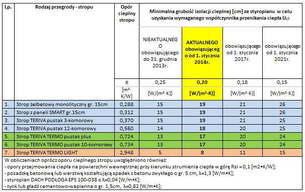

Tabela 2. Minimalna grubość izolacji cieplnej ze styropianu w celu uzyskania wymaganego współczynnika przenikania ciepła Uc dla różnych rozwiązań stropowych.
Otóż nie prawda, gdyż TERIVA TERMO SYSTEM to dowód na to, że dom energooszczędny można zbudować bez inwestowania w  izolację cieplną o coraz większej grubości. Nie jest również konieczne poszukiwanie najdroższych i najbardziej zaawansowanych technologii, gdyż TERIVA TERMO SYSTEM oparty jest na sprawdzonych i powszechnie stosowanych rozwiązaniach konstrukcyjnych.  Tabela 2. ukazuje minimalną grubość izolacji cieplnej ze styropianu w celu uzyskania wymaganego współczynnika przenikania ciepła Uc w zależności od zastosowanego rozwiązania stropowego.
Porównanie dokonano dla przykładowego stropu pod nieogrzewanym poddaszem przy temperaturze pomieszczenia ogrzewanego ti>16°C.
Jak widać w powyższej tabeli, aby uzyskać aktualnie obowiązujący współczynnik przenikania ciepła (Uc = 0,2 W/m2K) dla rozpatrywanej przegrody poziomej, najmniejsza grubość izolacji cieplnej ze styropianu jest potrzebna przy zastosowaniu stropu TERIVA LIGHT.  Stosując ten typ stropu linii TERIVA TERMO SYSTEM zużywamy o 11 cm mniej styropianu na 1 m2 powierzchni stropu w porównaniu do stropu monolitycznego lub stropu teriva na zwykłym pustaku 3-komorowym. W uproszczonym przeliczeniu ekonomicznym, przy wykonaniu 100m2 stropu TERIVA  LIGHT, na warstwie ocieplenia oszczędzamy: 0,11m x 150zł netto/m3 styropianu x 100m2 stropu = 1650 zł.
