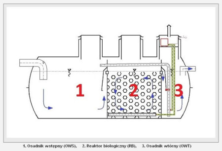

Poniższy schemat przedstawia zasadę działania naszej przydomowej oczyszczalni typu BIO-HYBRYDA (niebieskimi strzałkami oznaczono kierunek przepływu ścieków podczas oczyszczania):
Ścieki dostarczane są przyłączem kanalizacyjnym do komory pierwszej (osadnika gnilnego), gdzie następuje pierwszy etap oczyszczania polegający na odseparowaniu tłuszczów (poprzez wbudowany deflektor), grawitacyjnym oddzieleniu zawieszonych ciał stałych (sedymentacja) oraz rozkładzie substancji zawartych w ściekach przez mikroorganizmy beztlenowe.
Produkty prowadzonych przez te drobnoustroje procesów fermentacji to woda, dwutlenek węgla i substancje mineralne, opadające na dno w postaci osadu. Z komory osadnika wstępnego podczyszczone ścieki przepływają (grawitacyjnie) do kolejnej komory – reaktora biologicznego, gdzie na tworzonym przez kolonie bakterii tlenowych złożu biologicznym następuje kolejny etap ich oczyszczania.
Podstawą dla rozwoju złoża biologicznego są tysiące wolnopływających specjalnie zaprojektowanych kształtek polietylenowych (produkowanych również przez EKOPOL) Kształtki te zostały zaprojektowane w taki sposób, aby tworzyły jak największą powierzchnię dla rozwoju błony biologicznej. Złoże to jest okresowo napowietrzane z wykorzystaniem dyfuzorów drobnopęcherzykowych umieszczonych na dnie komory bioreaktora.
Bakterie tworzące na powierzchni kształtek biofilm rozkładają zawarte w ściekach szkodliwe substancje organiczne. Część tych związków utleniają z wydzieleniem dwutlenku węgla i wody, a pozostałą część asymilują i wykorzystują do namnażania się, czyli przyrostu żywej masy złoża.
W związku z tym przyrostem, fragmenty biofilmu systematycznie złuszczają się i przedostają wraz z oczyszczoną wodą na dno komory osadnika wtórnego. Wolną powierzchnię złoża powstałą po złuszczeniu się obumarłego "płatka" biofilmu natychmiast zasiedlają nowe drobnoustroje. Ma więc miejsce ciągły proces odnawiania się złoża, który pozwala na utrzymanie stabilnej, wysokiej sprawności oczyszczalni.
Końcowy etap działania oczyszczalni stanowi, zachodzące w ostatniej komorze (osadniku wtórnym), klarowanie polegające na grawitacyjnym usunięciu z wody pościekowej ewentualnych kłaczków osadu czynnego i złuszczonych "płatków" błony biologicznej. Tworzący się w wyniku tego procesu osad jest zwrotnie przetłaczany do komory pierwszej. Po zakończeniu klarowania oczyszczona w 97% woda pościekowa wypływa przelewowo poza obręb oczyszczalni.
