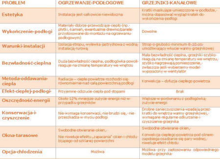

Ogrzewanie ukryte w podłodze nie zaburza przestrzeni, jest wygodne, pozostawia wnętrze dostępnym do swobodnej aranżacji. Wybór sposobu ogrzewania podłogowego budzi jednak wiele wątpliwości inwestorów – czy lepsze będzie wodne ogrzewanie podłogowe, czy jednak zamontować grzejniki ukryte w podłodze (tzw. grzejniki kanałowe). Każde z tych rozwiązań ma swoje wady i zalety. Oba sposoby ogrzewania można stosować oddzielnie lub łączyć w jednej instalacji. Na co się zdecydować? – radzą eksperci marki Purmo.
Wybór metody ogrzewania podłogowego w dużej mierze zależy od tego, jakim materiałem planujmy wykończyć podłogi. Wodne ogrzewanie podłogowe stawia w tym zakresie pewne ograniczenia, ponieważ sprawne funkcjonowanie podłogówki wymaga zastosowania materiału wykończeniowego o dobrych parametrach przewodzenia ciepła.
„Najlepiej na podłogówce sprawdzają się wszelkiego rodzaju płytki, terakota lub kamień naturalny. Wielu inwestorów obawia się odczucia chłodu pod stopami przy zastosowaniu tego typu materiałów, jednak ogrzewanie podłogowe niweluje ten efekt.
Jeśli chodzi o wykończenie podłogi innymi materiałami, należy zachować ostrożność. Na podłogówce można układać jedynie niektóre rodzaje drewna, paneli czy wykładzin” – wyjaśnia Marcin Kotas, kierownik produktu ogrzewanie podłogowe Purmo. Jeśli chodzi o zastosowanie grzejników kanałowych, materiał wykończeniowy podłogi nie stanowi żadnego ograniczenia. Dlatego jeśli na podłodze preferujemy drewno, chcemy rozłożyć duży dywan lub wykładzinę, powinniśmy zdecydować się na ogrzewanie kanałowe.

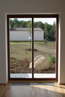

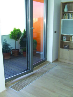

Grzejniki rozmieszczone zostają wówczas w podłodze wzdłuż okien tarasowych i nie przeszkadzają w ich swobodnym otwieraniu. Grzejnik przykryty jest kratką maskującą, która może być wykonana z różnych odmian drewna, ze stali nierdzewnej lub aluminium.
Istnieje możliwość zamówienia kratki z surowego drewna i wykończenia jej razem z podłogą, tak aby idealnie dopasowana była kolorem i rodzajem lakieru do całości parkietu” - doradza Robert Skomorowski, kierownik produktu grzejniki specjalne Purmo.
Niewątpliwą zaletą podłogówki, oprócz wymiernej oszczędności energii, jest dyskrecja. Instalacja ukryta pod podłogą jest całkowicie niewidoczna. Nie wymaga konserwacji ani czyszczenia. Świetnie sprawdza się w pomieszczeniach, które narażone są na często występujące zabrudzenia podłogi, nanoszenie błota i wilgoci z dworu.
Na pewno warto zastosować płytki i instalację ogrzewania podłogowego bezpośrednio przy wejściu, w łazience, w przedpokoju oraz w kuchni. W tych pomieszczeniach wygodna do mycia i szybko schnąca podłoga jest wielkim udogodnieniem, a brak grzejników pozwala dowolnie rozmieścić zabudowę szaf w przedpokoju i w kuchni” – doradza Marcin Kotas.

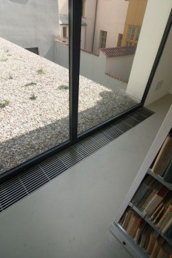

Duże powierzchnie przeszklone to przysłowiowa „pięta achillesowa” ogrzewania domu. Okna tarasowe wyglądają pięknie, jednak budynek traci przez nie dużo cennego ciepła. Przy niskich temperaturach możemy odczuwać nieprzyjemny chłód bijący od szyb, często występuje również efekt „pocenia szyby” – czyli osadzania się pary wodnej na jej wychłodzonej powierzchni.
Problemy te rozwiązuje umieszczenie wzdłuż okien grzejników kanałowych, które nadmuchując ogrzane powietrze na szybę, szybko niwelują te problemy. „Latem, kiedy grzejniki kanałowe są wyłączone, można zastąpić kratkę maskującą litą pokrywą i zabezpieczyć grzejnik, tak aby nie zbierały się w nim zabrudzenia. Natomiast zimą, kiedy grzejniki pracują, kratek nie można zakrywać. Nie stawiamy na nich kwiatów ani mebli, osłabia to bowiem wydajność” – radzi Robert Skomorowski.
Ogrzewanie podłogowe czy grzejniki kanałowe – co wybrać? Zarówno wodne ogrzewanie podłogowe, jak i grzejniki kanałowe mają swoje wady i zalety. W zależności od preferencji i planów związanych z wykończeniem wnętrza, można zastosować jedno z tych dwóch rozwiązań lub połączyć oba w jednej instalacji. Często stosowanym rozwiązaniem jest układ z wykorzystaniem podłogówki w części wykończonej terakotą (przedpokój, kuchnia) oraz grzejników kanałowych w części wykończonej drewnem (jadalnia i salon). Warto skorzystać z oferty producenta ogrzewania, który kompleksowo oferuje wszystkie elementy systemu i obejmuje je wspólną gwarancją.
