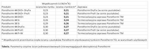

Zgodnie z wymaganiami polskiego prawa budowlanego ściana zewnętrzna w budownictwie jedno- i wielorodzinnym powinna charakteryzować się współczynnikiem przenikania ciepła na poziomie Umax=0,30W/(m2K). Najnowocześniejsze, dostępne na rynku polskim cegły ceramiczne nie tylko pozwalają spełnić te wymagania, ale ściany z nich wykonane mają parametry znacznie lepsze, niż te określone w rozporządzeniu. Przykładem produktów, które pozwalają na wybudowanie otynkowanej ściany o współczynniku U=0,21 W/(m2K) (ściana nieotynkowana osiąga współczynnik U=0,23 W/(m2K) są pustaki z linii Porotherm EKO+, produkowane przez firmę Wienerberger, specjalnie dedykowane do budowy domów energooszczędnych).
