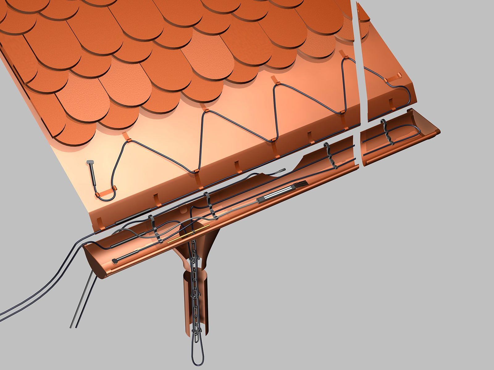

Elektryczne systemy grzejne przeciwoblodzeniowe rynien (fot. FENIX Polska)
W jaki sposób zamontować kable grzejne w rynnach i ułatwić ich czyszczenie?
Prace montażowe prowadzi się zazwyczaj na etapie instalacji orynnowania lub podczas jego modernizacji. Układanie kabli nie wymaga modyfikacji konstrukcyjnych dachu, a gotowa instalacja pozostaje praktycznie niewidoczna z poziomu terenu.
Kable stałooporowe mocuje się sztywno uchwytami, natomiast przewody samoregulujące można układać luźno w korytach rynnowych i rurach spustowych. To drugie rozwiązanie znacznie ułatwia późniejsze prace porządkowe - luźno spoczywający przewód nie przeszkadza w regularnym usuwaniu opadłych liści i zanieczyszczeń.
