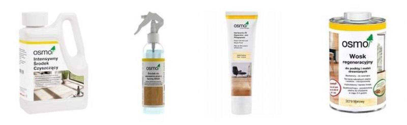

Produkty Osmo przeznaczone do naprawy podłogi olejowanej

Każda ingerencja w powłokę wykończeniową wymaga nieskazitelnie czystego podłoża - wolnego od kurzu, tłuszczu i osadów. Do bieżącego mycia oraz przygotowania podłogi zastosuj Osmo Wisch-Fix - koncentrat, który skutecznie usuwa codzienny brud oraz resztki wcześniej nanoszonych środków pielęgnacyjnych.
Jeśli posadzka jest mocno zużyta lub zmagasz się z wyjątkowo opornymi zabrudzeniami, sięgnij po silniejszy, Intensywny Środek Czyszczący Osmo 8019, przeznaczony do usuwania trudnych plam. Bezwzględnie unikaj zwykłych, uniwersalnych detergentów - zawarte w nich agresywne substancje mogą trwale zniszczyć olejowaną powłokę.
Dokładne odtłuszczenie i zmycie posadzki przeznaczonym do tego preparatem stanowi bazę, bez której żaden nowy produkt renowacyjny nie zwiąże się prawidłowo z podłożem.
W jaki sposób usunąć powierzchowne zarysowania i plamy?
W przypadku drobnych wad estetycznych nie ma potrzeby stosowania inwazyjnych metod ściernych. Gdy na drewnie pojawiły się uciążliwe zacieki lub przebarwienia, zastosuj Środek do usuwania plam z drewna Osmo 6602, który neutralizuje zabrudzenia bez naruszania struktury deski. Z kolei do zniwelowania płytkich rys użytkowych służy Środek do czyszczenia i pielęgnacji wosku Osmo 3080 (lub pasta woskowa). Wcierając preparat w miejsce zarysowania, uzupełniasz mikroubytki w wierzchniej powłoce i przywracasz jednolity wygląd deski. Taki zabieg jest szybki, nie generuje pyłu i natychmiast zabezpiecza drewno przed wnikaniem wilgoci.
