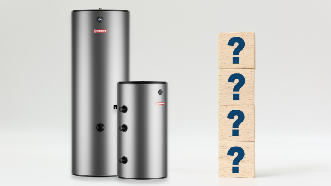

Bufor ciepła a zasobnik c.w.u.: jak odróżnić dwa podobne zbiorniki i dobrać je prawidłowo?
Chociaż z zewnątrz mogą wyglądać podobnie, bufor ciepła i zasobnik c.w.u. pełnią zupełnie inne role w instalacji domowej. Niewłaściwe rozróżnienie grozi nieefektywną pracą systemu, częstszym uruchamianiem źródeł ciepła i wyższymi kosztami eksploatacyjnymi. Poznanie różnic umożliwia zaplanowanie układu ogrzewania i zapewnienie komfortu użytkownikom przy jednoczesnym maksymalnym wykorzystaniu energii ze źródeł ciepła.

Różnice konstrukcyjne i materiałowe
Różnice w konstrukcji i zastosowanych materiałach determinują odrębne przeznaczenie obu rozwiązań. Bufory ciepła najczęściej wykonuje się ze stali węglowej, zabezpieczonej antykorozyjnie, gdyż pracują w zamkniętym obiegu grzewczym i nie mają kontaktu z wodą użytkową.
Natomiast zasobniki c.w.u. powstają najczęściej z stali nierdzewnej lub stali emaliowanej, co wynika z konieczności stałego kontaktu z wodą użytkową i konieczności spełniania wysokich standardów higienicznych. Ta różnica w materiałach przekłada się także na trwałość i bezpieczeństwo użytkowania - stal nierdzewna i emalia mają lepszą odporność na korozję oraz ograniczają osadzanie kamienia, co bezpośrednio wpływa na trwałość urządzenia i jakość wody.
Ponadto, podczas projektowania warto zwrócić uwagę na fakt, że bufor nie podlega tak rygorystycznym wymaganiom higienicznym jak zasobnik, co wynika z odmiennych funkcji i medium pracującego w instalacji.
