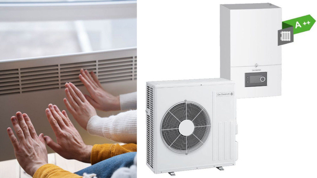

W pompie ciepła Alezio S R32 standardowo dostępna jest możliwość chłodzenia podłogowego lub za pośrednictwem klimakonwektorów

pompa ciepła Strateo R32 Chłodzenie podłogowe lub za pośrednictwem klimakonwektorów w standardzie umożliwia także pompa ciepła Strateo R32.
