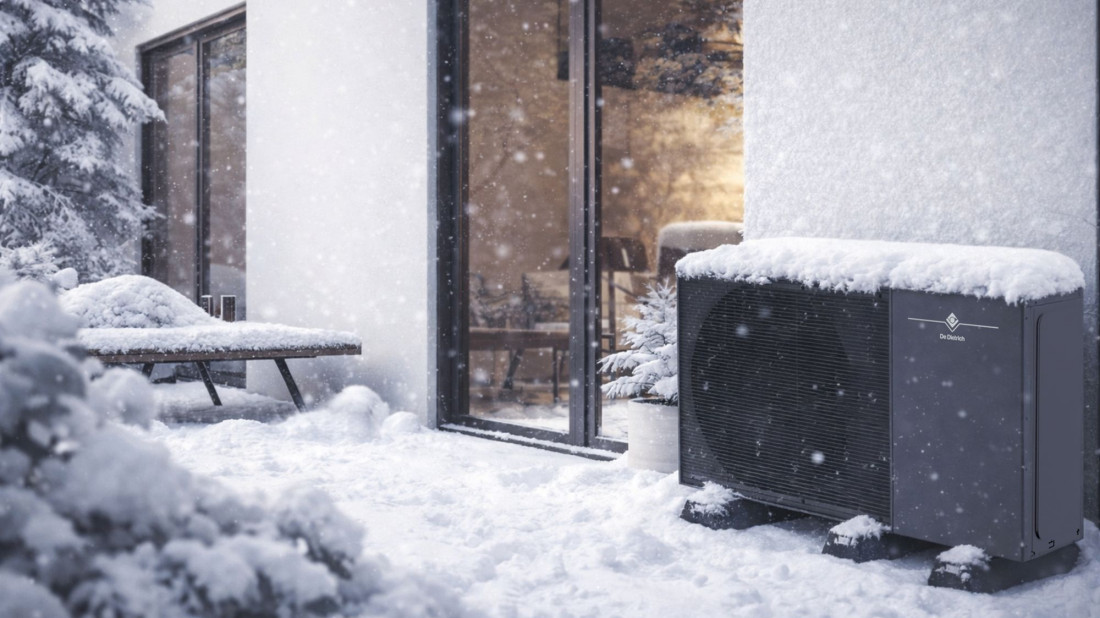

Dlaczego zimą pod pompą ciepła narasta lód?
Najczęściej nie jest to awaria, tylko problem z odprowadzeniem wody powstającej podczas defrostu. W trakcie odszraniania z jednostki zewnętrznej spływa woda, która przy silnych mrozach szybko zamarza. Jeśli odpływ jest niedrożny, a jednostka została zamontowana zbyt nisko, lód zaczyna narastać warstwami.
Dlatego kluczowy jest poprawny montaż. Jednostka zewnętrzna powinna być osadzona co najmniej 30 cm nad gruntem i mieć zapewniony swobodny odpływ wody — najlepiej na warstwę żwiru albo do zaprojektowanego drenażu. W instalacjach z ogrzewaną tacą ociekową problem oblodzenia występuje zdecydowanie rzadziej.
Pompa ciepła Alezio M R290 efektywnie pracuje w temperaturze zewnętrznej -25ᵒC.
Czy można usuwać lód z pompy ciepła ręcznie?
W zdecydowanej większości przypadków - nie. Pompa ciepła jest zaprojektowana tak, aby samodzielnie radzić sobie z oszronieniem. Ręczne skuwanie lodu, używanie ostrych narzędzi czy polewanie jednostki gorącą wodą może uszkodzić delikatny wymiennik, doprowadzić do nieszczelności, a nawet skutkować utratą gwarancji.
Rozsądna interwencja użytkownika dotyczy raczej otoczenia urządzenia: można usunąć lód narastający pod jednostką, udrożnić odpływ lub delikatnie odgarnąć śnieg miękką szczotką czy miotłą. Jeśli lód narasta mimo prawidłowej eksploatacji, bezpieczniej jest skontaktować się z serwisem niż ingerować bezpośrednio w urządzenie.
