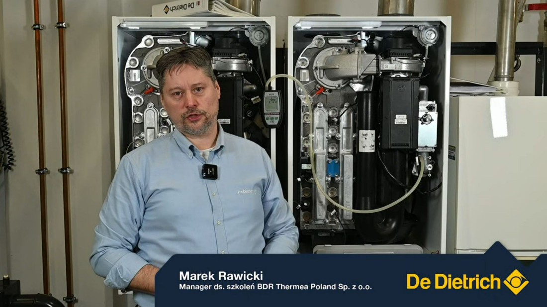

W kotłach AMC Pro o mocach 135 i 160 kW zastosowano nowy typ armatury gazowej marki Resideo, która zastąpiła wcześniej montowane zawory Honeywell (sprzed ok. 3-4 lat). Dla serwisu i instalatorów to ważna zmiana: w jednej kaskadzie mogą pracować obok siebie urządzenia „stare” i „nowe”, a obsługa kilku czynności serwisowych wygląda inaczej niż dotąd.

Resideo zamiast Honeywell - gdzie najłatwiej o pomyłkę w serwisie kotła?
Największe ryzyko pojawia się tam, gdzie instalator działa „z przyzwyczajenia”: przy pomiarze ciśnienia wejściowego, doborze części do przezbrojenia kotłów AMC PRO dużych mocy na propan oraz przy regulacji składu mieszanki po analizie spalin.
W armaturze Resideo kilka elementów wygląda znajomo, ale działa inaczej, dlatego przy kaskadach i rozbudowach warto od razu rozpoznać typ zaworu i prowadzić czynności dokładnie według procedury dla danego podzespołu.
Pomiar ciśnienia wejściowego
W armaturze Resideo króciec oznaczony „IN” jest zaślepiony i nie służy do pomiaru ciśnienia, nawet jeśli ma odkręcaną śrubkę i wygląda jak typowy punkt pomiarowy. Właściwy pomiar ciśnienia gazu wykonuje się na dużym króćcu znajdującym się poniżej armatury, odkręcanym klasycznym śrubokrętem.
Po zakończeniu pomiaru ten element trzeba bezwzględnie szczelnie dokręcić i sprawdzić detektorem gazu. To newralgiczne miejsce: ewentualna nieszczelność oznacza bezpośredni wyciek gazu na zewnątrz.
Przezbrojenie kotła na propan - liczy się właściwy zestaw i właściwa kryza
Adaptacja do propanu wymaga użycia odpowiedniego zestawu przezbrojeniowego, a tu pojawia się praktyczna różnica między Resideo i starszymi Honeywell. Do armatury Resideo dedykowana jest cieńsza kryza z otworem 9,8 mm.
W starszych zaworach (montowanych ok. 3–4 lata temu) stosowano kryzy o innej „fizyczności” (grubsze), więc przy zamawianiu części nie wystarczy kierować się tylko modelem kotła i mocą. Trzeba dobrać zestaw do typu armatury, bo pomyłka potrafi zatrzymać uruchomienie na etapie regulacji albo „rozjechać” spalanie.

Po wymianie kryzy konieczna jest też aktualizacja prędkości wentylatora w sterowniku zgodnie z tabelą producenta i dokumentacją do zestawu. W praktyce sprawdza się i koryguje parametry DP003 (pełna moc dla instalacji CWU), GP007 (pełna moc dla instalacji CO), GP009 (prędkość startowa) oraz GP008 (prędkość minimalna).
Materiały wyraźnie podkreślają, że dla propanu często kończy się to podniesieniem minimum w GP008.
Analiza spalin i regulacja mieszanki - zaczynaj od pełnej mocy i pamiętaj o Torxach
Regulację składu mieszanki wykonuje się w ustalonej kolejności: najpierw pełna moc, potem moc dolna. W Resideo przydają się dwa klucze: do regulacji pełnej mocy (czarny króciec regulacyjny) używa się Torx T30, a do mocy dolnej (śruba ukryta pod zaślepką) Torx T40.
Kluczowa jest też zasada kierunku regulacji, bo w Resideo obowiązuje jednolita logika dla obu nastaw: obrót śruby w prawo (zgodnie z ruchem wskazówek zegara) zwiększa ilość gazu. W efekcie rośnie CO2 i spada zawartość tlenu w spalinach.
Same docelowe wartości O2/CO2 należy przyjąć z dokumentacji serwisowej i wytycznych producenta dla konkretnej konfiguracji – w materiale pada wprost wskazówka o konieczności dopasowania: „podregulowania armatury do wartości tlenowych, jakie potrzebujecie uzyskać zgodnie z naszymi tutaj wytycznymi”.
Dlaczego przy propanie często trzeba podnieść prędkość minimalną wentylatora?
Propan w praktyce „pracuje” inaczej niż gaz ziemny, a kocioł na niskiej mocy jest najbardziej wrażliwy na proporcje powietrza do gazu i stabilność płomienia. Jeśli minimalna prędkość wentylatora jest zbyt niska, mieszanka może robić się niestabilna przy małym obciążeniu: płomień potrafi reagować wolniej na korekty, łatwiej o wahania w O2/CO2 i trudniej utrzymać powtarzalne, bezpieczne spalanie na dolnym zakresie modulacji.
Podniesienie GP008 zwykle pomaga ustabilizować warunki spalania na „dole”, bo zapewnia wystarczający przepływ powietrza i lepsze mieszanie, co ułatwia uzyskanie właściwych wartości na analizatorze.
Ważne: to nie jest parametr „na oko”. Źródła zaznaczają, że konkretne wartości trzeba odczytać z instrukcji i tabeli producenta dołączonej do zestawu przezbrojeniowego, a dopiero potem przejść do analizy spalin i ewentualnej korekty nastaw na armaturze.
Kaskady ze starszymi i nowszymi kotłami
Zmiana z Honeywell na Resideo w AMC Pro 135/160 sprawia, że podczas rozbudowy instalacji kaskadowej można spotkać dwa typy armatur w jednym układzie.
Dlatego przed pomiarem ciśnienia, zamówieniem kryzy na propan i rozpoczęciem regulacji na analizatorze warto poświęcić chwilę na identyfikację, co dokładnie mamy w danym kotle. To oszczędza czas, ogranicza ryzyko nieszczelności po pomiarze i zmniejsza szansę na błędny dobór części, który ujawni się dopiero przy uruchomieniu.
