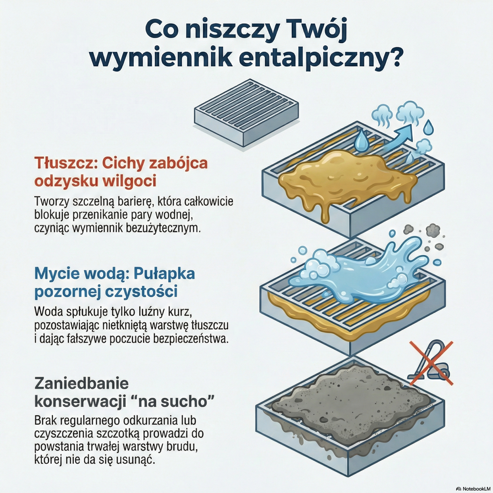

Tłuszcz - najgroźniejszy wróg wydajności
Jeśli mielibyśmy wskazać jeden czynnik, który najskuteczniej obniża sprawność wymiennika, byłaby to warstwa zanieczyszczeń tłuszczowych. Tłuszcz osadzający się wewnątrz urządzenia tworzy szczelną powłokę, która nie tylko pogarsza przepływ powietrza, ale przede wszystkim drastycznie ogranicza dyfuzję pary wodnej.
Problem ten jest wyjątkowo podstępny: system wentylacyjny pozornie pracuje bez zarzutu, podczas gdy funkcja entalpiczna przestaje istnieć. W efekcie, mimo fizycznej obecności wymiennika, domownicy tracą korzyści płynące z odzysku wilgoci, a komfort życia wyraźnie spada.
Mechanizm "blokady" dyfuzji
Warto zrozumieć, że w wymienniku entalpicznym wilgoć nie jest transportowana w sposób mechaniczny. Odzysk opiera się na procesie dyfuzji, czyli przenikaniu pary wodnej z obszaru o wyższym ciśnieniu do obszaru o ciśnieniu niższym. Proces ten zachodzi efektywnie tylko wtedy, gdy pory membrany pozostają drożne. Tłusta bariera działa jak izolator, który "zamyka" drogę cząsteczkom wody, czyniąc wymiennik bezużytecznym w zakresie regulacji wilgotności.
Dlaczego mycie wymiennika wodą może przynieść więcej szkody niż pożytku?
Naturalnym odruchem użytkownika jest chęć umycia zabrudzonego elementu. Jednak w przypadku wymiennika entalpicznego samo płukanie wodą jest błędem. Woda nie rozpuszcza tłuszczu, który silnie przywiera do złożonej struktury wnętrza urządzenia.
Efekt takiego zabiegu bywa iluzoryczny: woda wypłucze jedynie luźny kurz, pozostawiając tłusty film nietkniętym. Największym zagrożeniem jest jednak fałszywe poczucie bezpieczeństwa - użytkownik, przekonany o skutecznym wyczyszczeniu urządzenia, przestaje monitorować jego parametry, podczas gdy odzysk wilgoci nadal pozostaje na niskim poziomie.
Konserwacja "na sucho" - klucz do trwałości
Realne wydłużenie żywotności wymiennika wymaga podejścia prostego, lecz systematycznego. Najlepszą metodą jest okresowe czyszczenie powierzchni "na sucho". Mechaniczne usuwanie osadów za pomocą miękkiej szczotki lub odkurzacza pozwala pozbyć się kurzu, zanim zdąży on wniknąć głębiej i połączyć się z innymi zanieczyszczeniami.
W tej materii nie wygrywa siła, lecz mądra profilaktyka. Kluczowe jest niedopuszczenie do powstania trwałej warstwy brudu, której w warunkach domowych nie da się już skutecznie usunąć.
Infografika: Co niszczy Twój wymiennik entalpiczny?
Infografika: Co niszczy Twój wymiennik entalpiczny? (fot. NotebookLM)

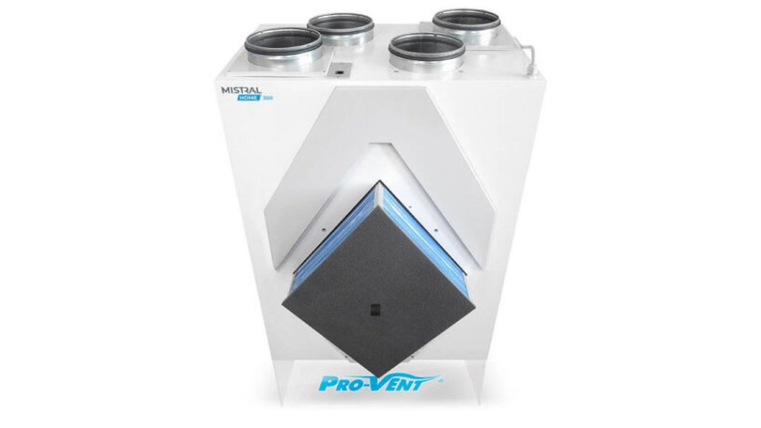

Jakie cechy konstrukcyjne wymiennika pomagają ograniczyć jego zabrudzenie?
Podatność na zabrudzenia zależy w dużej mierze od rozwiązań technologicznych zastosowanych przez producenta. Już na etapie zakupu warto zwrócić uwagę na wymienniki z membranami (np. celulozowo-akrylowymi), które dzięki właściwościom antystatycznym słabiej przyciągają kurz.
Istotny jest również sposób prowadzenia strumienia powietrza - przepływ laminarny minimalizuje osadzanie się cząsteczek brudu. Zaawansowane obudowy projektuje się tak, aby kurz osadzał się na elementach zewnętrznych, do których użytkownik ma łatwy dostęp, chroniąc tym samym wrażliwe wnętrze wymiennika.
