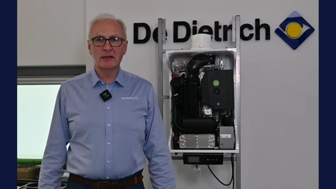

Coroczny przegląd kotła MCR3 evo – zobacz film

Ekspert radzi – jak przeprowadzić wzorcowy przegląd?
Maciej Syropolski, Manager ds. Szkoleń BDR Thermea Poland, podkreśla, że coroczny przegląd to najlepsza profilaktyka dla kotła. Podczas serwisu zaleca m.in. opróżnienie kotła z czynnika grzewczego, kontrolę i ewentualną wymianę zaworu bezpieczeństwa, dokładne czyszczenie wentylatora, palnika i wymiennika, a także zastosowanie odpowiednich środków chemicznych przy wymiennikach aluminiowych. To również moment, by ocenić stan uszczelek, filtrów i całej armatury. Dzięki tak kompleksowej obsłudze urządzenie odzyskuje pełną sprawność i gotowość do pracy przez kolejny rok.
