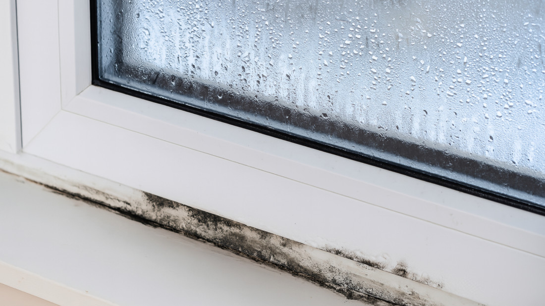

Nieszczelne okno - jak rozpoznać problem?
Zanim sięgniesz po uszczelniacz czy śrubokręt, musisz dokładnie zbadać objawy. Diagnoza to podstawa skutecznej naprawy.
Sprawdź okolice ramy. Czy widzisz szczeliny, pęknięcia, rozwarstwienia? To pierwsze sygnały, że coś jest nie tak. Obejrzyj też szybę – nawet drobne, ledwo widoczne pęknięcie może powodować ucieczkę ciepła i wilgoć.
Przyjrzyj się okuciom i zamkom. Czy skrzydło domyka się płynnie i z wyczuwalnym oporem? Jeśli nie – może być za słabo dociśnięte. Spróbuj delikatnie potrząsnąć skrzydłem. Jeśli się rusza – masz odpowiedź.
Zwróć uwagę na parowanie szyb. Para wodna między taflami szkła to sygnał, że izolacja szyb zespolonych jest uszkodzona, a gaz znajdujący się między nimi – ulotnił się.
