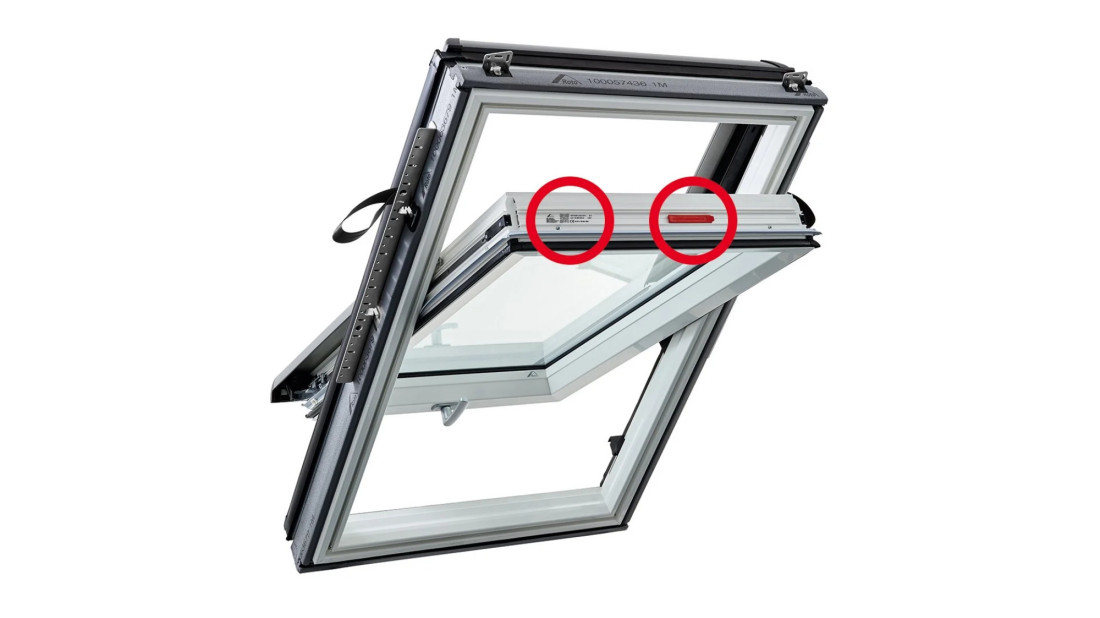

Większość właścicieli domów nie ma pojęcia, gdzie szukać tej niepozornej blaszki lub naklejki. Tymczasem lokalizacja jest zaskakująco logiczna, ale wymaga jednego kroku: przestawienia skrzydła w pozycję do mycia.
Co to znaczy?
W przypadku okien obrotowych czy uchylno-wysokoosiowych oznacza to obrót skrzydła o 180°, tak aby szyba zewnętrzna znalazła się wewnątrz pomieszczenia. To nie tylko ułatwia czyszczenie, ale właśnie wtedy odsłania elementy konstrukcji, na których producenci – w tym Roto – umieszczają swoje oznaczenia.

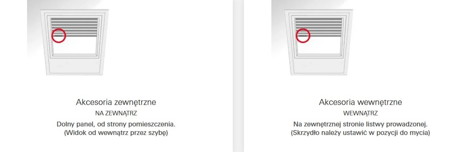

W zależności od modelu tabliczka może być:
  • ukryta za czerwoną klapką (np. w Roto Designo R6, R8, i8),
  • w formie szarej tabliczki widocznej po odchyleniu skrzydła,
  • na listwach prowadzących akcesoriów, które również mają własne oznaczenia.
  • W przypadku zewnętrznych dodatków (np. markiz) tabliczka będzie widoczna od środka – przez szybę, na dolnej części akcesorium.
  • W roletach wewnętrznych – znajduje się na zewnętrznej stronie listwy prowadzącej, ale dostępna jest dopiero po otwarciu skrzydła.
