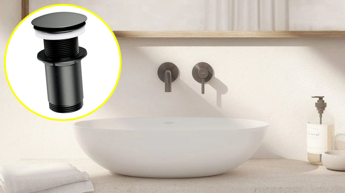

Czym jest korek umywalkowy i dlaczego jego wybór ma znaczenie?
Korek do umywalki to nie tylko "zatyczka do wody". W nowoczesnej łazience pełni zarówno funkcję użytkową, jak i dekoracyjną. Najczęściej spotykane obecnie są korki typu klik-klak, czyli modele, które zamyka się i otwiera jednym naciśnięciem palca. To wygodne, bezawaryjne i bardzo intuicyjne rozwiązanie. Co więcej, te drobne elementy dostępne są w szerokiej gamie kolorystycznej i wykończeń – od klasycznego chromu, przez złoto i miedź, aż po matową czerń i antracyt.
Jednak nawet najpiękniejszy korek nie spełni swojej roli, jeśli nie będzie odpowiednio dobrany do rodzaju umywalki. I tu właśnie wiele osób popełnia błąd, kierując się wyłącznie wyglądem lub ceną, pomijając kluczowy parametr techniczny.
Sekret numer jeden: czy Twoja umywalka ma przelew?
Najważniejszym kryterium przy wyborze korka jest obecność przelewu w umywalce. Przelew to niewielki otwór z boku lub pod rantem ceramiki, który odprowadza nadmiar wody do syfonu w razie zatkania odpływu. Umywalki z przelewem wymagają innego rodzaju korka niż te bez przelewu.
Dlaczego to takie ważne? Bo korek do umywalki z przelewem posiada specjalne otwory, które umożliwiają przepływ powietrza i wody przez system przelewowy. Jeśli zastosujesz taki korek w umywalce bez przelewu – woda będzie przeciekać. Z kolei odwrotna sytuacja, czyli korek bez przelewu w umywalce z przelewem, może zablokować funkcję odprowadzania wody i zwiększyć ryzyko zalania łazienki.
To właśnie dlatego nie każdy korek pasuje do każdej umywalki – trzeba dopasować typ korka do konstrukcji ceramiki.
Korek do umywalki z przelewem – co musisz wiedzieć?
Jeśli Twoja umywalka ma przelew, koniecznie wybierz korek przystosowany do takiego rozwiązania. Jego budowa uwzględnia dodatkowy kanał powietrzny, który łączy otwór przelewowy z odpływem. Dzięki temu unikniesz zapowietrzenia, wolnego spływu wody czy niekontrolowanych przecieków.
W ofercie OMNIRES znajdziesz bogaty wybór korków klik-klak do umywalek z przelewem, m.in. w wykończeniach takich jak: nikiel szczotkowany, biały mat, grafit szczotkowany, złoty szczotkowany czy miedź połysk. To nie tylko gwarancja niezawodnego działania, ale też dopasowania estetycznego do nowoczesnych baterii i syfonów.
Korek do umywalki bez przelewu – minimalistyczne rozwiązanie
Coraz więcej łazienek projektowanych jest z myślą o prostocie i estetyce. Umywalki bez przelewu doskonale wpisują się w ten trend – ich kształt jest czystszy, a brak dodatkowych otworów ułatwia utrzymanie higieny. Jeśli wybierasz taki model, musisz wiedzieć jedno: potrzebujesz korka bez przelewu.
Taki korek ma jednolitą, zamkniętą konstrukcję, która zapewnia pełną szczelność. Zastosowanie korka z przelewem mogłoby doprowadzić do powolnego przeciekania wody przez jego strukturę – co jest nie tylko irytujące, ale i niefunkcjonalne. OMNIRES oferuje korki klik-klak bez przelewu w wykończeniach takich jak mosiądz szczotkowany, biały połysk, czarny półmat czy miedź antyczna szczotkowana, co pozwala na pełne dopasowanie do stylu łazienki.
