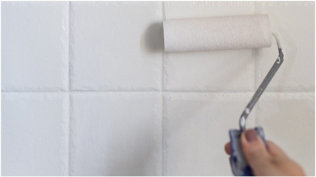

Jak krok po kroku pomalować płytki w kuchni?
1. Diabeł tkwi w czystości
Pierwszy etap to gruntowne czyszczenie. Usuń kamień (np. środkiem Supi Saunapesu), odtłuść powierzchnię (świetnie sprawdza się Maalipesu), pozbądź się silikonu i porządnie wypłucz całość czystą wodą. Bez tego farba nie będzie się trzymać, niezależnie od jej jakości.
2. Maluj bez pośpiechu
Farba musi być dobrze wymieszana. Zacznij od trudno dostępnych miejsc i fug (pędzlem), potem przejdź do większych powierzchni (wałkiem z krótkim włosiem). Nakładaj cienką warstwę – zbyt gruba może spływać lub pękać.
Po pierwszej warstwie zrób sobie przerwę – minimum 16 godzin schnięcia. Tak, to długo, ale kluczowe dla trwałości powłoki. Potem druga warstwa i... gotowe. Po kilku dniach możesz korzystać z kuchni w pełni – nawet myć ściany bez obaw.
