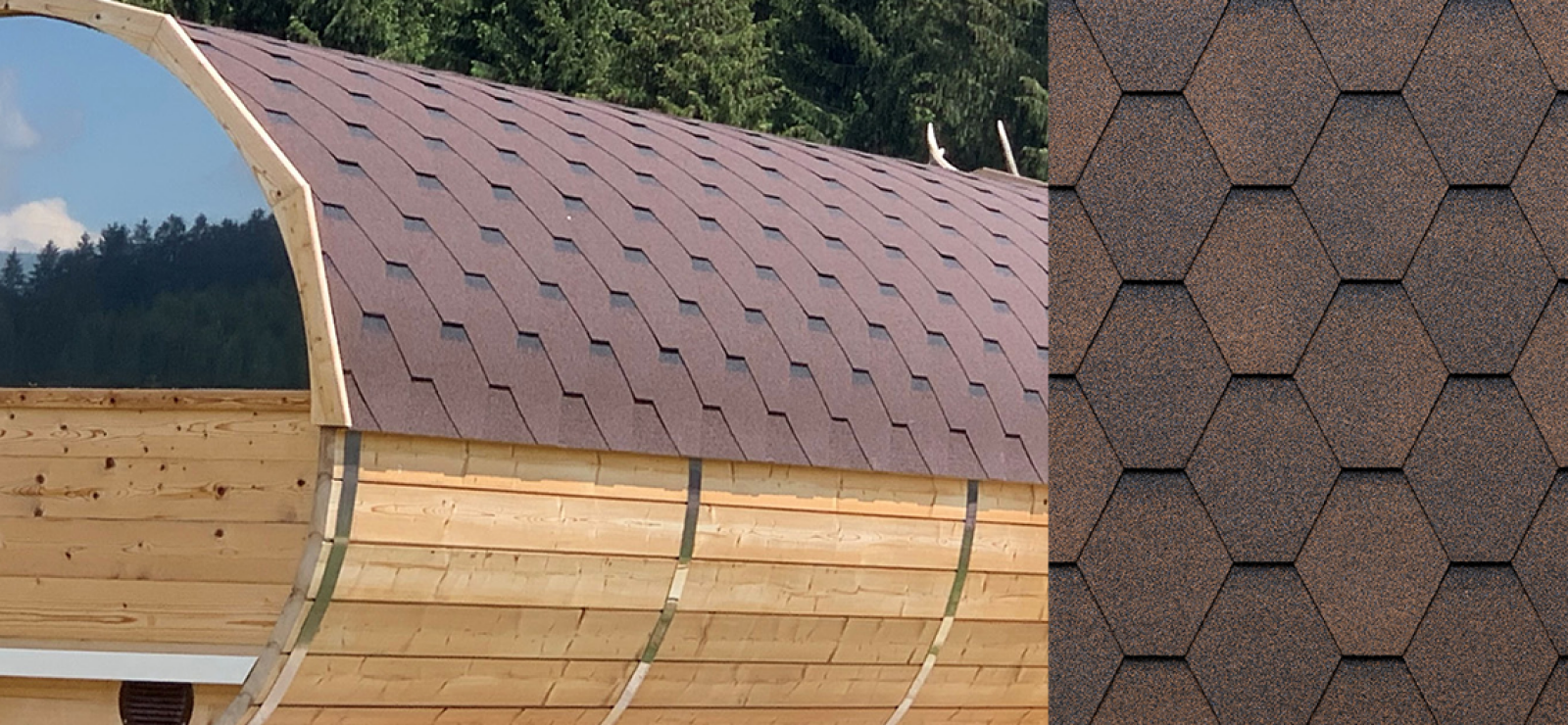

Gont bitumiczny UNICA Master
Dużym atutem jest różnorodność wzorów i barw, co pozwala dopasować pokrycie do indywidualnej wizji estetycznej. Może imitować klasyczne dachówki bądź przybierać bardziej nowoczesne formy. Jego montaż jest stosunkowo szybki, szczególnie jeśli dokładnie zaplanuje się rozstaw arkuszy i sposób ich mocowania. Z tego względu gont bitumiczny pozostaje cenionym wyborem zarówno w budownictwie jednorodzinnym, jak i w obiektach rekreacyjnych czy gospodarczych.

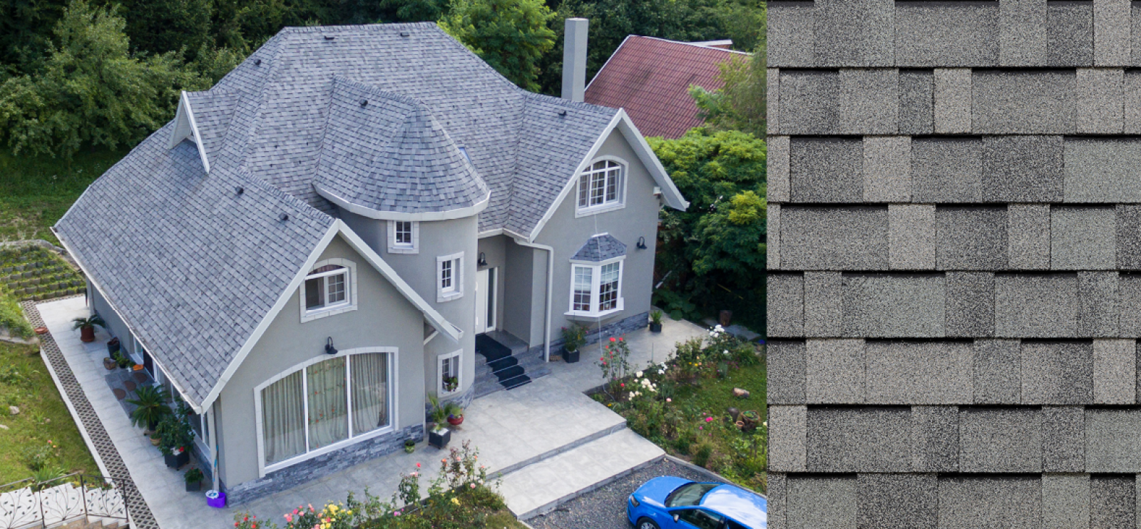

Gonty bitumiczne Eco Roof Hexagonal

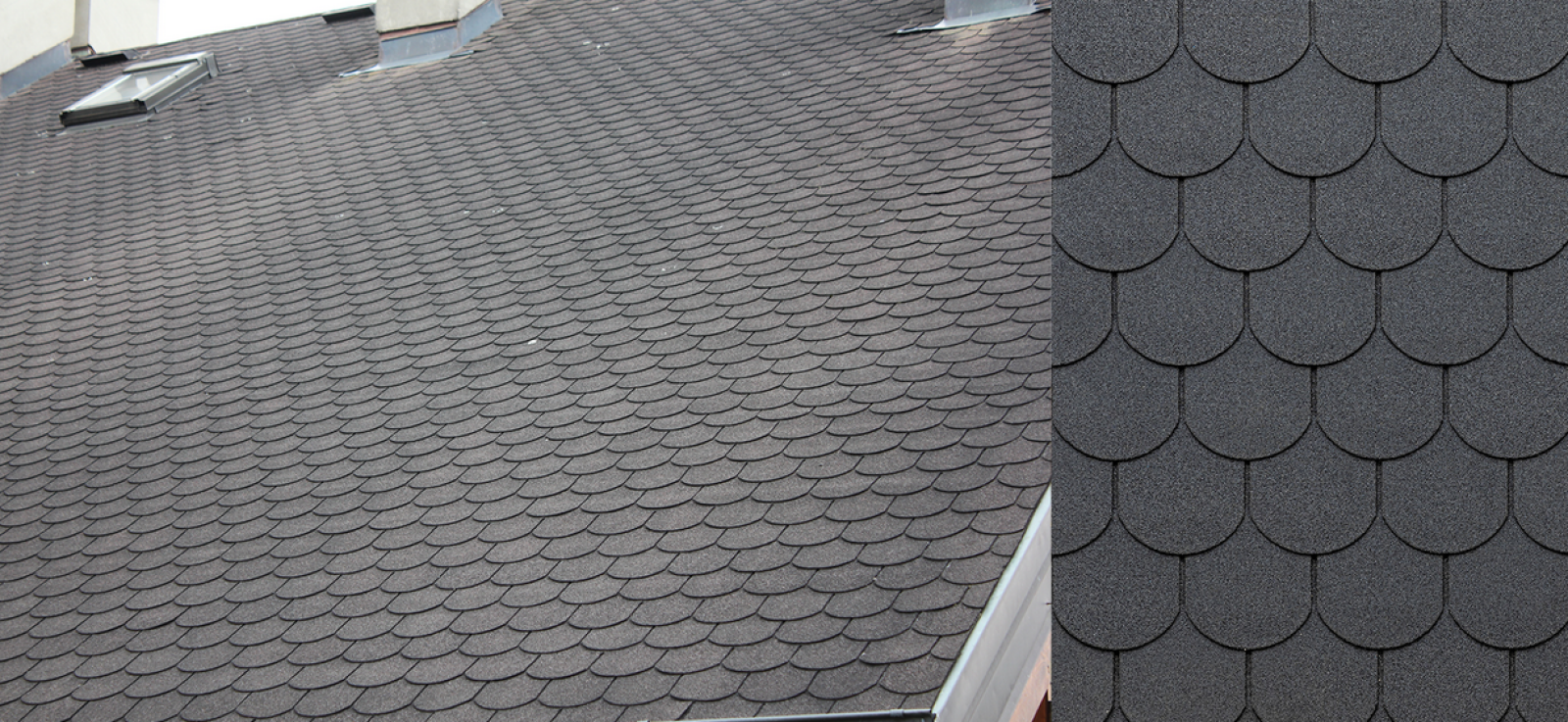

Gont bitumiczny Master Coppo

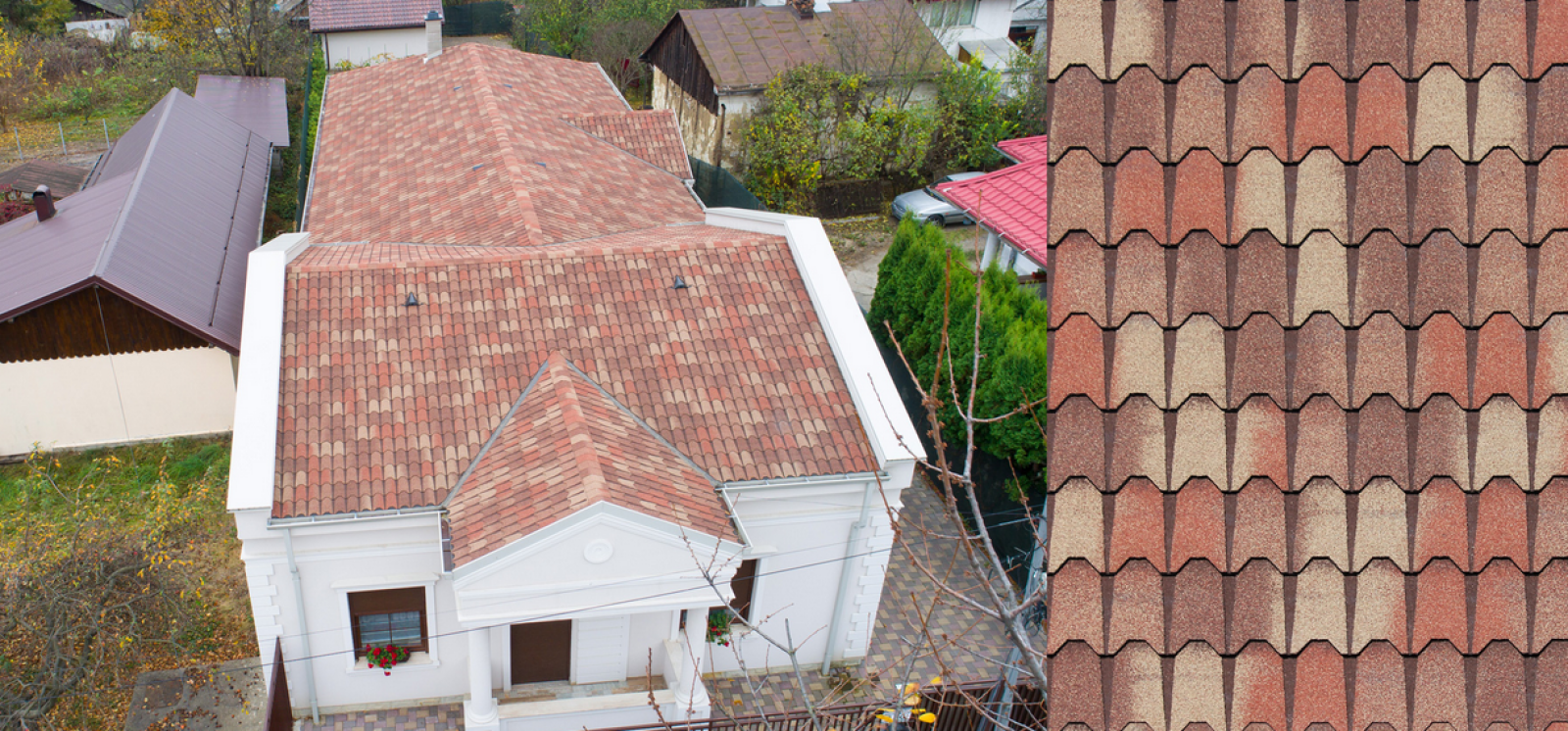

Gonty bitumiczne Eco Roof Traditional
