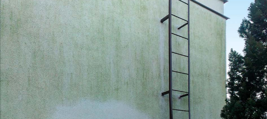

Glony na elewacji
Długotrwały kontakt fasady z wilgocią może skutkować rozwojem glonów, a w skrajnym przypadku nawet grzybów, a dodatkowo sprzyjać powstawaniu przebarwień i zabrudzeń, np. w postaci charakterystycznego, zielonego osadu.
Jego pojawienie się wymaga pilnej interwencji, aby zahamować dalszy rozrost mikroorganizmów, który może skutkować nawet uszkodzeniem struktury tynku. Trzeba też pamiętać, że wilgotna powierzchnia elewacji sprawia, że łatwiej przyczepiają się do niej pyłki, kurz czy inne trudne do usunięcia zabrudzenia.

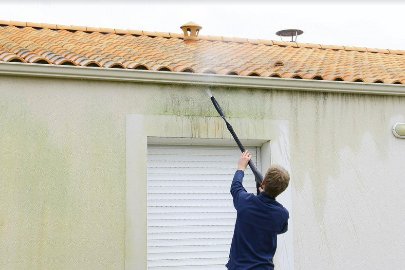

Aby zapobiec powstawaniu trwałych zabrudzeń należy regularnie kontrolować stan elewacji. Szybka reakcja na zielony nalot, przebarwienia czy plamy sprawi, że znacznie łatwiej się ich pozbędziemy. Niewielkie zanieczyszczenia wystarczy umyć specjalnym płynem do czyszczenia elewacji oraz wodą, np. przy użyciu myjki ciśnieniowej.
Większe zabrudzenia można najpierw pokryć preparatem i przed spłukaniem odczekać ok. 20 minut. Elewację po spłukaniu wodą trzeba pozostawić do wyschnięcia. W razie potrzeby fasadę można następnie odświeżyć wybraną farbą. Jeśli jednak ściana uległa korozji biologicznej, trzeba nałożyć na nią specjalny środek do usuwania mikroorganizmów i dopiero po ok. 48 godzinach spłukać go czystą wodą.
Tak oczyszczoną powierzchnię fasady po wyschnięciu można również dodatkowo zakonserwować. Jeśli natomiast jednokrotne czyszczenie nie pozwoliło usunąć silniejszych zanieczyszczeń, mycie ścian należy powtórzyć. Aby prace konserwacyjne przyniosły zamierzony efekt i aby nie doprowadzić do uszkodzenia elewacji, jej czyszczenie należy przeprowadzić w odpowiedni sposób.
Kluczowe jest przede wszystkim umiejętne korzystanie z myjki ciśnieniowej, a więc wybranie odpowiedniej dyszy, zmniejszenie ciśnienia wody oraz zachowanie dużej odległości między dyszą a fasadą. W przeciwnym razie może dojść nawet do miejscowego wypłukania tynku, aż do podkładu. Równie istotne jest stosowanie środków myjących lub grzybobójczych zgodnie z instrukcją dołączoną przez producenta oraz w odpowiednich warunkach pogodowych.
