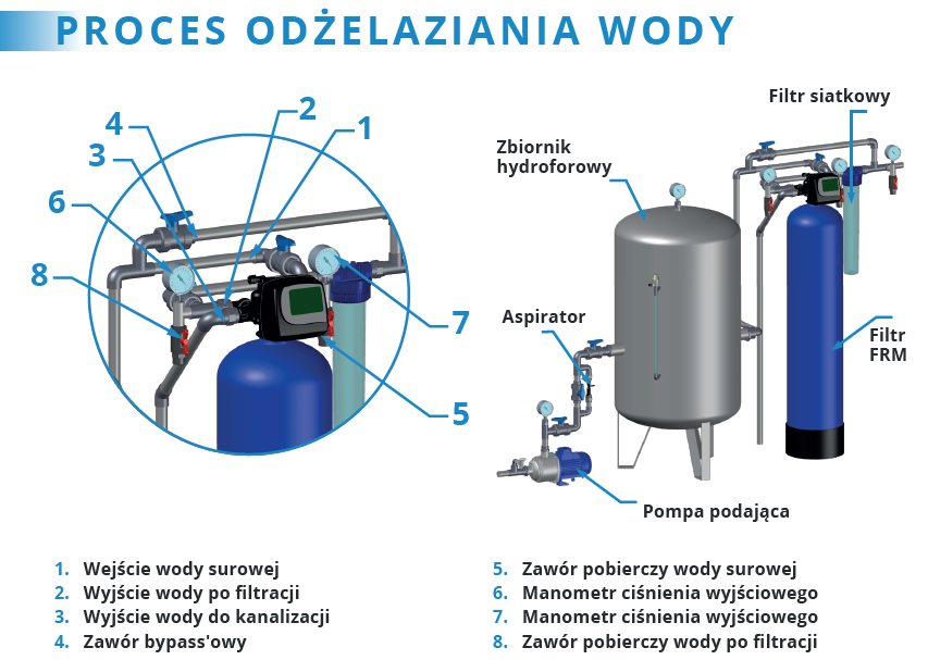

Odżelazianie polega na usuwaniu nadmiaru żelaza z wody poprzez przekształcenie jego rozpuszczalnej formy w nierozpuszczalną, którą następnie można odfiltrować. Proces ten składa się z kilku etapów:
Napowietrzanie wody
Jest to pierwszy krok w procesie odżelaziania. Woda z zawartością żelaza dwuwartościowego (Fe²⁺) zostaje poddana napowietrzaniu, co powoduje utlenienie żelaza do jego formy trójwartościowej (Fe³⁺). W ten sposób żelazo przekształca się w trudno rozpuszczalny tlenek żelaza (Fe₂O₃), który łatwo można oddzielić od wody za pomocą filtrów. Napowietrzanie może być realizowane za pomocą specjalnych aeratorów lub komór napowietrzających, które wprowadzają powietrze do wody.
Filtracja wstępna
Po napowietrzeniu woda przepływa przez filtry, które zatrzymują wytrącone cząstki tlenku żelaza. Do tego celu stosuje się różne rodzaje filtrów, najczęściej filtry mechaniczne lub złoża filtracyjne, które zatrzymują cząstki o większych rozmiarach. Filtracja wstępna ma na celu usunięcie największych zanieczyszczeń, co ułatwia dalsze etapy oczyszczania.
Filtracja na złożach katalitycznych
W następnym kroku woda jest przepuszczana przez specjalne złoża filtracyjne, które pełnią funkcję katalizatora w procesie dalszego utleniania i wytrącania żelaza. Najczęściej używane złoża do odżelaziania to piasek kwarcowy, antracyt, złoża manganowe, a także specjalistyczne media filtracyjne, takie jak Greensand czy Pyrolox. Te materiały przyspieszają proces utleniania i pomagają zatrzymać wytrącone cząstki żelaza, a także manganu, który często współwystępuje z żelazem w wodzie.
Płukanie zwrotne złoża
Aby zapewnić skuteczność procesu odżelaziania, złoża filtracyjne muszą być regularnie czyszczone, co odbywa się poprzez proces tzw. płukania wstecznego. Polega to na odwróceniu kierunku przepływu wody w filtrze, co powoduje wypłukanie zatrzymanych zanieczyszczeń i osadów z powierzchni złoża. Dzięki temu złoża filtracyjne mogą być wykorzystywane przez długi czas bez potrzeby ich wymiany.

Systemy napowietrzania wody
Napowietrzanie to jeden z najważniejszych etapów procesu odżelaziania. Specjalne urządzenia wprowadzają do wody powietrze, co umożliwia utlenienie żelaza i jego wytrącenie w formie stałej. Istnieją różne rodzaje systemów napowietrzania, od prostych aeratorów po zaawansowane komory napowietrzające.
Płukanie zwrotne
Regularne płukanie zwrotne złoża filtracyjnego jest kluczowe dla utrzymania jego skuteczności. Wysokiej jakości systemy odżelaziania oferują automatyczne mechanizmy płukania, co zwiększa wygodę użytkowania i długowieczność instalacji.
