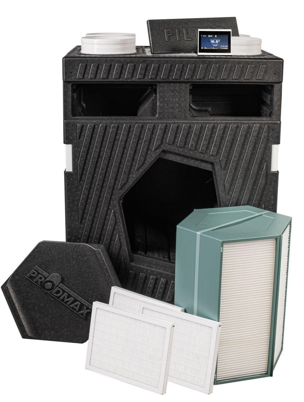

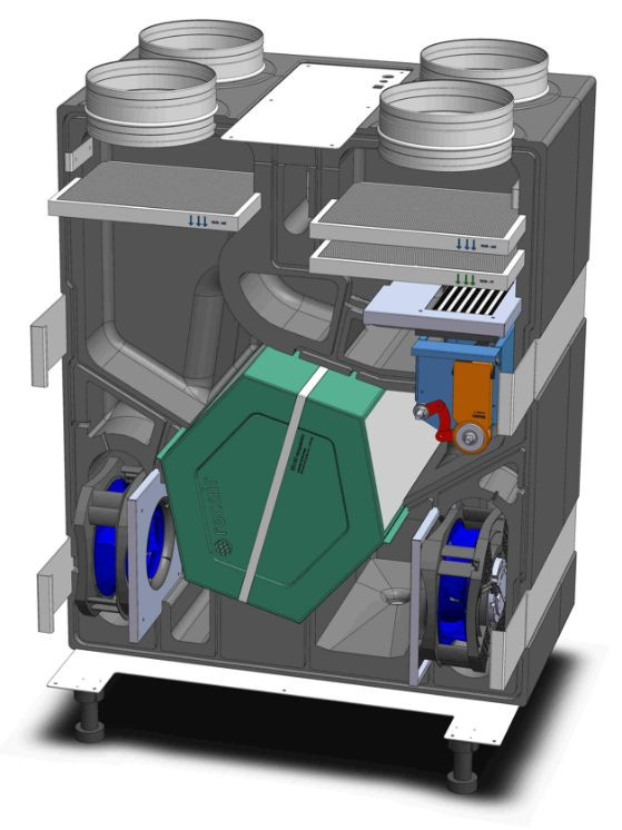

Jak zbudowany jest rekuperator AIR EXPERT 400 V/600V ?
Jak zbudowany jest rekuperator AIR EXPERT 400 V EPP/600 V EPP ?

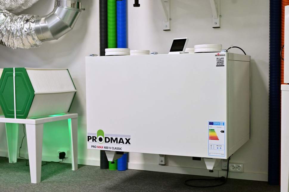

Rekuperator PRO MAX 400V CLASSIC
