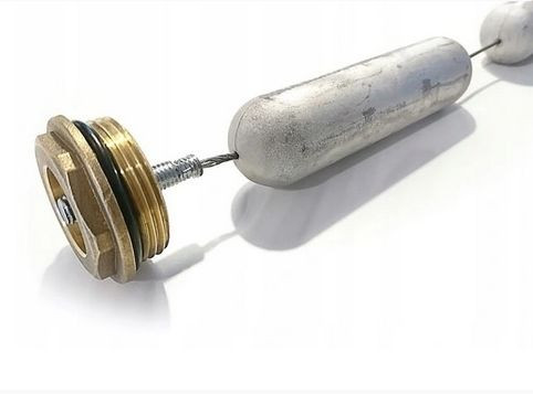

Pierwsza kontrola powinna zostać przeprowadzona 12 miesięcy od momentu rozpoczęcia użytkowania. Jeśli średnica anody zmniejszyła się o ok 30% w stosunku do jej początkowych wymiarów, konieczna jest jej wymiana na nową.
Anoda magnezowa łańcuszkowa do zbiornika 100-140 (4 elementy) z korkiem mosiężnym 2. fot. Galmet
To bardzo istotne, zużyta anoda może bowiem spowodować spadek jakości wody zgromadzonej w zbiorniku, a nawet uszkodzenie zasobnika c.w.u. Nawet jeśli podczas kontroli nie zostały wykryte większe zmiany, anoda nie powinna być użytkowana dłużej niż przez 1,5 roku.
Częstotliwość wymiany anod magnezowych zależna jest m.in. od zawartości żelaza w wodzie, parametrów samej anody, takich jak długość i średnica, a także układów prądów błądzących i pól elektromagnetycznych, co jest związane z niekontrolowanym przepływem prądu będącym odpowiedzialnym za korozję metalu.
