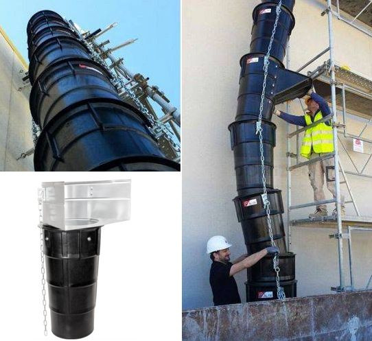

Zsyp do gruzu z wlotem stalowym Rubi Rubchute 88811. fot. DOMITECH P. Janiszewski T. Wąż Sp. k.
Nagromadzony podczas rozbiórki gruz najwygodniej usuniemy przez okno z zamontowaną zsuwnią z desek  lub przy pracy na wyższej kondygnacji wykorzystamy zsypy segmentowe, które  można  wynająć.
Przy większym zakresie robót wygodnym rozwiązaniem będzie kierowanie odpadów bezpośrednio do podstawionego kontenera bądź worka typu big-bag, co umożliwi wywóz odpadów bez konieczności ich uciążliwego załadunku.

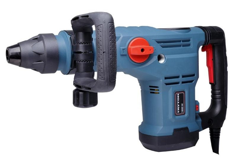

Młot udarowy kującu TRYTON TMM1600X fot. Centrum Dystrybucyjno-Handlowe PROFIX
Młot udarowy kującu TRYTON TMM1600X, fot. Centrum Dystrybucyjno-Handlowe PROFIX
Prace zdecydowanie ułatwi użycie młotowiertarki przełączonej na funkcję kucia, z szerokim dłutem, którą rozpoczynamy pracę w pobliżu środka szerokości ściany. Dłuto czy przecinak przykładamy do krawędzi okładziny skośnie, pod niewielkim kątem, a efekt pracy uzależniony będzie od siły przyczepności do ściany i zwartości pokrycia - niekiedy odpada ono dużymi płatami, a w innym przypadku powstają jedynie  wąskie wgłębienia.

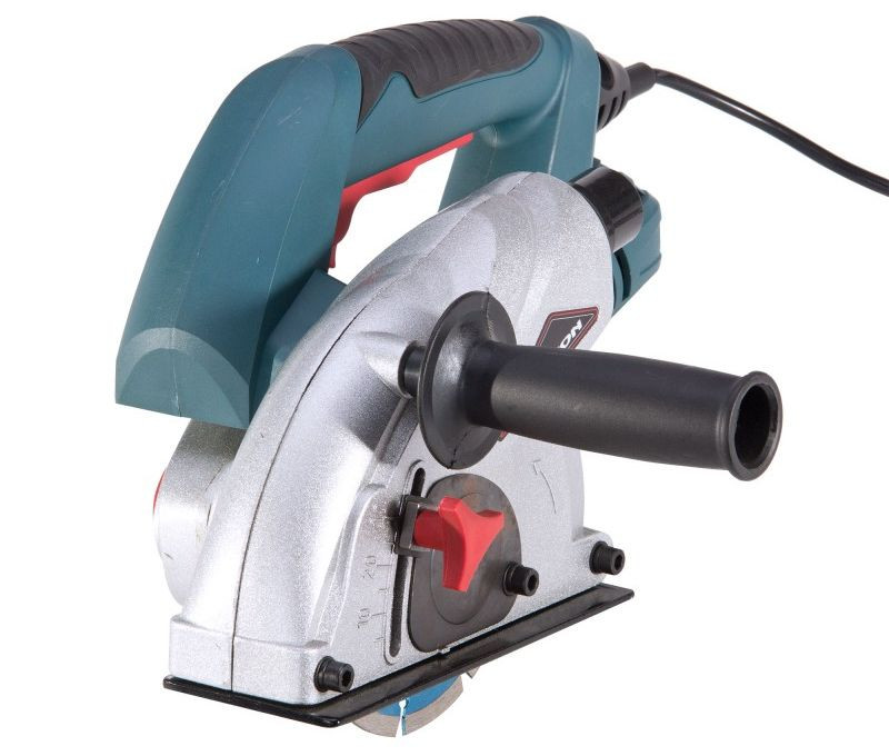

Bruzdownica TRYTON TMB1500K fot. Centrum Dystrybucyjno-Handlowe PROFIX
Bruzdownica TRYTON TMB1500K, fot. Centrum Dystrybucyjno-Handlowe PROFIX
Ze względu na znaczne zapylenie do takich prac potrzebny będzie aparat odciągowy (odkurzacz) podłączony do bruzdownicy. Pozostałości tynku łatwo następnie oderwać przy użyciu dłuta lub frezując powierzchnię elektronarzędziem z tarczą widiową  do obróbki powierzchni.

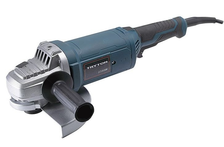

Szlifierka kątowa Tryton TDS230, fot. Centrum Dystrybucyjno-Handlowe PROFIX
Szlifierka kątowa TRYTON TDS230, fot. Centrum Dystrybucyjno-Handlowe PROFIX
Bezpieczniejszym sposobem będzie fragmentowanie jastrychu z wykorzystaniem szlifierki kątowej z tarczą do cięcia betonu. Nacięcia tworzące płyty o wymiarach np. 40x50 cm po podważeniu  dość łatwo można oderwać je od warstwy żużla czy polepy, które wymienimy na efektywniejszą termoizolację.

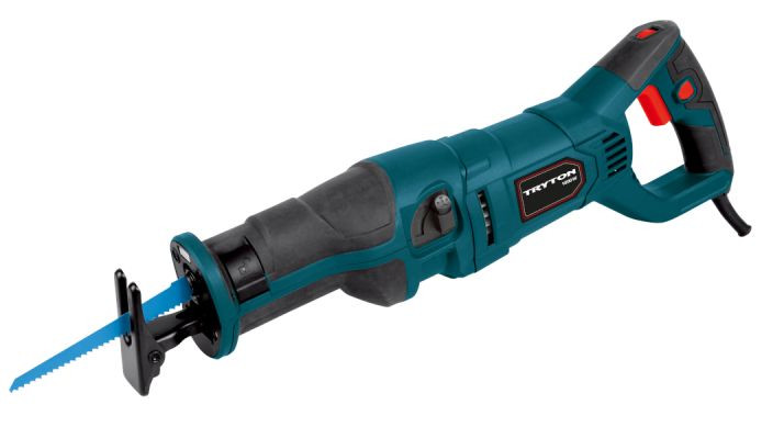

Pilarka szablowa TPS1200 fot. Centrum Dystrybucyjno-Handlowe PROFIX
Pilarka szablowa TRYTON TPS1200, fot. Centrum Dystrybucyjno-Handlowe PROFIX
Do przecinania spoin pionowych można wykorzystać piłę szablistą  tzw. „lisi ogon” wyposażoną w brzeszczot z ostrzem widiowym czy diamentowym do twardego betonu, co znacząco ułatwia wyłamywanie całych elementów ściennych.
W przypadku tworzenia jedynie otworu na okno czy drzwi, w ścianie z bloczków z betonu komórkowego czy gipsowych piły takiej można użyć do wycięcia potrzebnej powierzchni, a wycięty fragment łatwo przewrócić.
