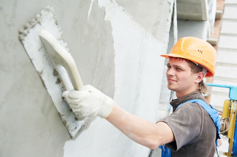

Po związaniu warstwy zbrojonej układamy nośną warstwę podkładową, a następnie przystępujemy do wykonania samego tynku

Do wykończenia elewacji przystępujemy 24 godziny po zamontowaniu warstwy ocieplenia. Na początek przy pomocy pacy drewnianej z papierem ściernym o grubym uziarnieniu należy usunąć wszelkie nierówności pomiędzy poszczególnymi płytami.
Oczyszczone i wyrównane podłoże pokrywamy cienką warstwą zaprawy zbrojącej, zatapiając w niej listwy narożnikowe z siatką, które dodatkowo wzmocnią ościeża i krawędzie budynku. Zadbawszy o zabezpieczenie newralgicznych miejsc, ponownie szpachlujemy całą powierzchnię fasady cienką warstwą zaprawy zbrojącej, a po wyschnięciu pierwszej warstwy czynność powtarzamy.
Gdy warstwa zbrojona jest już związana, układamy nośną warstwę podkładową, po czym przystępujemy do wykonania samego tynku. Trzeba pamiętać o nakładaniu masy równomiernie i jednocześnie na całej powierzchni fasady. Pomocne będzie robocze podzielenie ściany na poziome pasy o szerokości od 1 do 1,5 metra, ale i wtedy istotne będzie zorganizowanie prac tak, by żaden pas tynku nie zdążył wyschnąć przed połączeniem z sąsiadującymi, oraz przed nadaniem mu pożądanej faktury.
Uwaga! Stosując termoizolację o wysokiej paroprzepuszczalności, takiej jak wełna mineralna, należy dobrać do niej właściwy rodzaj tynku.
- "Tynki akrylowe z dodatkiem żywic zamykają dyfuzyjność ściany w ostatniej warstwie muru, przez co przenikająca przez ścianę na zewnątrz wilgoć napotka barierę – a to prowadzi do uszkodzenia przegrody" – przestrzega Łukasz Kondracki.
- "Dlatego też do systemów bazujących na wełnie kamiennej odpowiednie będą tynki mineralne lub silikatowe, gwarantujące zachowanie parametrów izolacji" – podsumowuje ekspert Owens Corning PAROC Polska.
