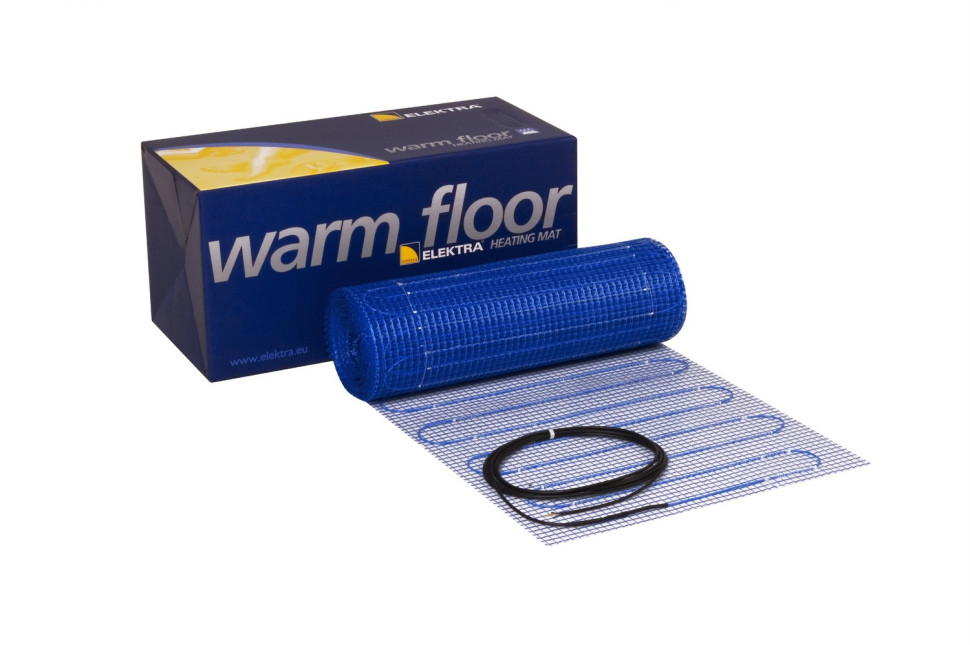

Maty grzejne to gotowe urządzenia - w tym wypadku przewód grzejny o małej średnicy połączony z przewodem zasilającym jest rozpięty i przymocowany do siatki z włókna szklanego. Przewody zasilające mają ok. 4 m długości. Całość jest skonstruowana tak, aby maksymalnie ułatwić samodzielny montaż.
Taka budowa pozwala montować maty w warstwie zaprawy klejowej pod np.: terakotą. Siatka ma szerokość 50 cm i w zależności od powierzchni całkowitej poszczególne modele różnią się jej długością. Produkowane są w następujących odmianach:
  • jednostronnie i dwustronnie zasilane (ELEKTRA MD i MG);
  • o mocy 100 i 160 W/m².
Maty zostały przystosowane do samodzielnego montażu - w opakowaniu z urządzeniem grzewczym znajdują się rurki i puszka instalacyjna. ELEKTRA udziela na maty grzejne aż 20 lat gwarancji, a jedynym warunkiem jej uzyskania jest zlecenie wykonania podłączeń elektrycznych instalatorowi z ważnymi uprawnieniami ( elektryk). Dokona on przy tym niezbędnych pomiarów i wpisze uzyskane wartości w kartę gwarancyjną.

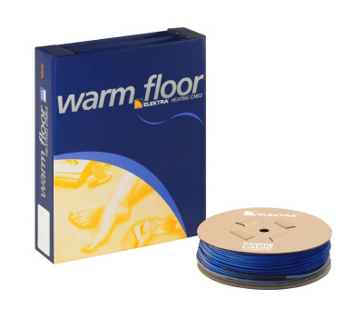

Przewody grzejne instalujemy na warstwie izolacji termicznej i paraizolacji. Możemy wykorzystać do tego celu siatki montażowe, na których przewody upinamy w odpowiednich odległościach w zależności od mocy na metr kwadratowy i mocy jednostkowej przewodu. Bardzo pomocne będą do tego opaski kablowe popularnie zwane "zipami". Należy przy tym pamiętać, żeby nie przyłapać przewodu w szczycie pętlicy, co może doprowadzić do uszkodzenia izolacji kabla. Łapiemy opaskami na początku i końcu pętli. Możliwe jest również wykonanie wylewki w postaci dwuetapowej, wtedy na wylewce wstępnej rozkładamy i mocujemy specjalne listwy montażowe, które dzięki specjalnym uchwytom umożliwiają szybkie zamocowanie przewodów. Do ogrzewania podłogowego idealnie nadają się przewody jednostronnie zasilane ELEKTRA VCD o mocy 17W/m. Również w tym wypadku gwarancja wynosi 20 lat.

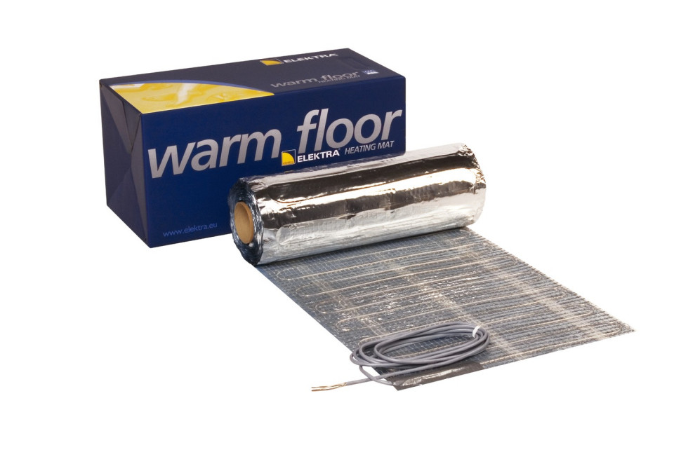

Dla osób nie lubiących brudzić sobie rąk rozrabianiem zaprawy klejowej, można polecić specjalne folie grzejne ELEKTRA WoodTec™ dedykowane do montażu pod panele i deski warstwowe. Są one skonstruowane w taki sposób, aby ich grubość była minimalna - układa się je na warstwie wyrównującej do paneli lub desek warstwowych. Folie grzejne mają ekran elektryczny i cieplny w postaci folii aluminiowej, co z jednej strony pozwala na lepsze rozłożenie ciepła, a z drugiej zabezpiecza przed ewentualnym porażeniem, w wypadku uszkodzenia przewodu. Na tak ułożonych foliach rozkładamy folię PET, która zabezpiecza urządzenie przed uszkodzeniem spowodowanym przez pracę pływającej podłogi.
