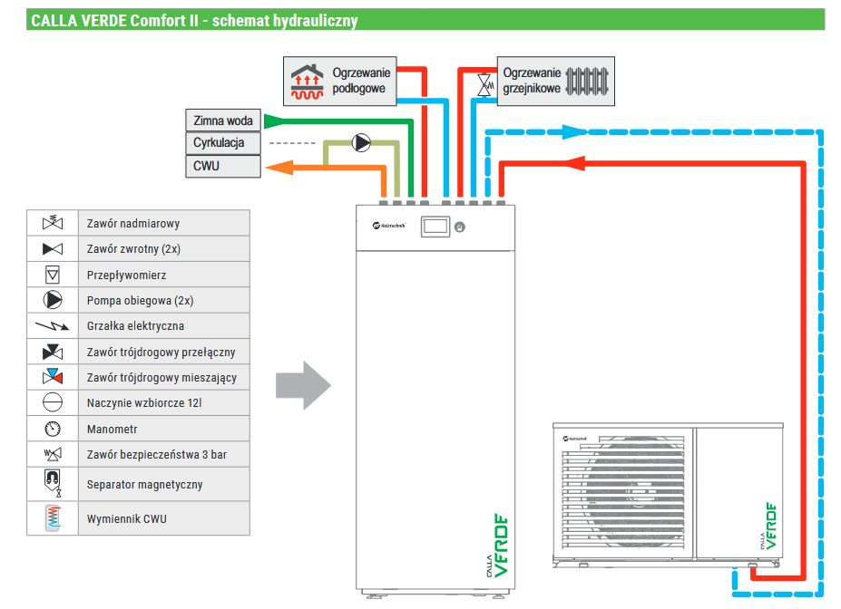

Schemat hydrauliczny pompy ciepła CALLA VERDE Comfort II

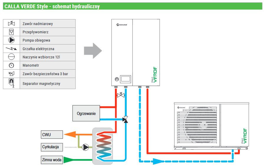

Schemat hydrauliczny pompy ciepła CALLA VERDE Style
