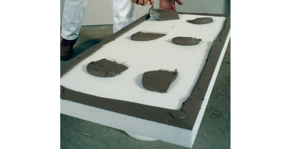

Aplikacja zaprawy Dryhesive Plus na styropian
Aplikacja zaprawy Dryhesive Plus na styropian fot. Dryvit Systems USA (Europe)
Sposób klejenia styropianu z użyciem Dryhesive Plus
W przypadku klejenia płyt styropianowych do nierównego podłoża, zaprawę klejącą Dryhesive Plus nakładać metodą obwodowo-punktową (tzw. „ramki i placków”).
Szerokość ramki ok. 5 cm, grubość 1 cm, oraz 6 placków o średnicy ok. 10 cm wewnątrz ramki.
W przypadku klejenia płyt styropianowych do równego podłoża, zaprawę klejącą Dryhesive Plus nakładać na całą powierzchnię płyty przy pomocy pacy zębatej o grzebieniu 10 mm.
Powierzchnia klejenia nie powinna być mniejsza niż 40% płyty. Pokrytą spoiwem płytę styropianową docisnąć do podłoża tak, aby masa klejąca nie dostawała się pomiędzy sąsiednie płyty.
Szczeliny zawsze wypełniać materiałem termoizolacyjnym.
Masę nakładać tylko na powierzchnię płyt termoizolacyjnych - nigdy na podłoże.
