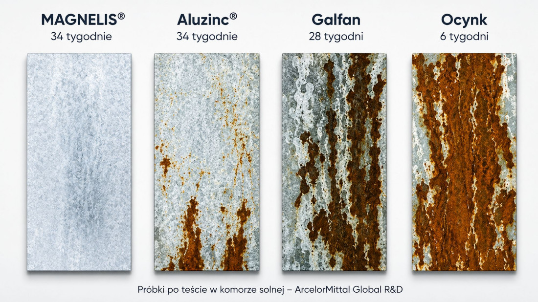

Wyniki badań w komorze solnej
Najbardziej miarodajnym sposobem sprawdzania odporności blachy na korozję jest badanie w komorze solnej. W testach porównawczych próbki pokryte cynkiem wytrzymały maksymalnie 96 godzin. Narożnik Metpol z powłoką MAGNELIS® nawet po 240 godzinach nie wykazywał oznak korozji.
Oznacza to wynik około 2,5 razy lepszy niż w przypadku pozostałych narożników dostępnych na rynku, które wzięły udział w badaniu. To istotna różnica zwłaszcza tam, gdzie narożniki są narażone na wilgoć, uszkodzenia mechaniczne i dłuższy kontakt z mokrym tynkiem.
Skład powłoki MAGNELIS® jako ochrona przed rdzą
Powłoka MAGNELIS® zawiera 3,5% aluminium i 3% magnezu. Kluczowa jest domieszka magnezu, ponieważ to ona odpowiada za tworzenie stabilnej i mocnej warstwy ochronnej na powierzchni blachy.
Dzięki temu powłoka zabezpiecza stal skuteczniej niż tradycyjny ocynk, szczególnie w miejscach newralgicznych. W narożnikach stalowych są to przede wszystkim krawędzie cięcia oraz grzbiety, na których podczas szlifowania może dojść do naruszenia warstwy ochronnej. Uszkodzone miejsca są bardziej podatne na powstawanie ognisk rdzy.
