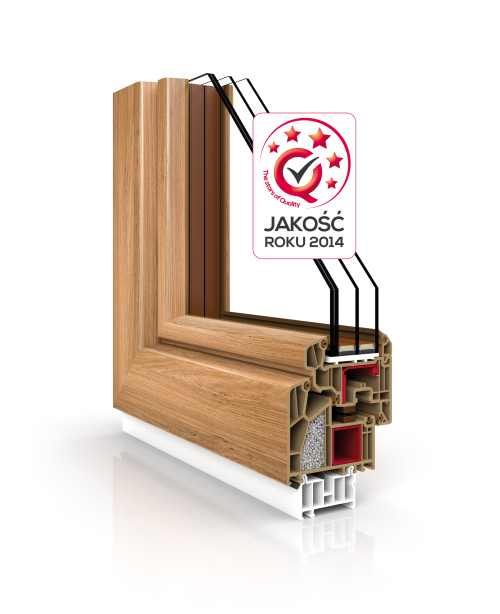

Vetrex VR90 Synergy z Rw (C; Ctr) = 41 dB (-1; -5)
Nie należy mylić parametrów akustycznych samej szyby i całego okna. Całe okno zwykle charakteryzuje się korzystniejszymi parametrami w zakresie izolacyjności akustycznej niż sam pakiet szybowy – okno Vetrex wykonane w systemie VP70 z szybą 6/16/4, której Rw wynosi 34 (-1, -5)dB, uzyska dźwiękoszczelność na poziomie 38 (-2, -5)dB. Wybierając stolarkę pamiętajmy też, że okna wyposażone w szprosy lub szkło ornamentowe nie są badane w zakresie akustyki, dlatego ich właściwości w tym zakresie nie są podawane przez producentów.

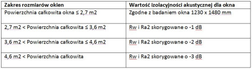

Tak, jak wspomniano powyżej, wymiary okien wpływają na dźwiękochłonność budynku, w którym są zamontowane. W dokumentach dostarczanych przez producentów podawane są zbadane laboratoryjnie wartości opisujące tzw. okna referencyjne o wymiarach 123 x 148 cm. Niestety, wraz ze wzrostem gabarytów przeszklenia, zmniejsza się ich izolacyjność akustyczna. Poniższa tabela ilustruje te zależności.
Tabela 1. Zasady korekty izolacyjności akustycznej w zależności od wymiaru.
