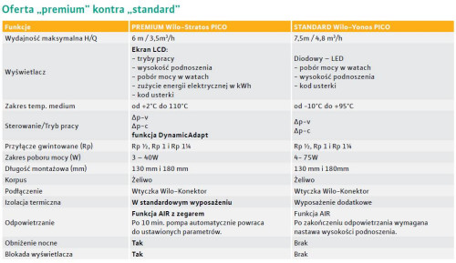

Pompy Wilo - oferta Premium kontra Standard
Wszystkie opisane powyżej cechy dotyczą zarówno pomp Wilo-Yonos PICO jak również pomp Wilo-Stratos PICO. Różnica miedzy tymi produktami jest taka, iż pompa Wilo-Stratos PICO to pompa w wersji ”premium” i została wyposażona w dodatkowe cechy wpływające na komfort i zadowolenie użytkownika.
Cechy indywidualne pomp Wilo-Yonos PICO i Wilo-Stratos PICO
Wilo-Yonos PICO
Wykorzystując kompaktową budowę pompy Yonos PICO oraz popularność instalacji ogrzewania podłogowego, przygotowaliśmy specjalnie do tego typu systemów grzewczych dodatkowy typoszereg z rozszerzeniem charakterystyki o wysokość podnoszenia słupa wody aż do 8 m!
Wilo-Stratos PICO Pompy Wilo Stratos-Pico z gwarancją 5 lat
  • Wszystkie pompy Wilo-Stratos PICO, sygnowane znakiem ErP Ready, wyposażone są w funkcję DynamicAdapt, pozwalającą na adaptacje pracy pompy do zmian zachodzących w instalacji, jak również „uczenia się” instalacji. Szybka reakcja na zmianę warunków pracy prowadzi do ograniczenia zużycia energii elektrycznej oraz przejścia w stan „stand-by” w sytuacji zerowego przepływu.
  • Drugą korzyścią przemawiająca za wybraniem produktu w wersji „premium” jest wydłużenie standardowej 2-letniej gwarancji do aż 5 lat!
  • Najnowsze rozwiązania Wilo projektowane są z myślą o zapewnieniu maksymalnego komfortu montażu przy jednoczesnej minimalizacji nakładu czasu pracy fachowców zajmujących się przygotowaniem instalacji grzewczych.
