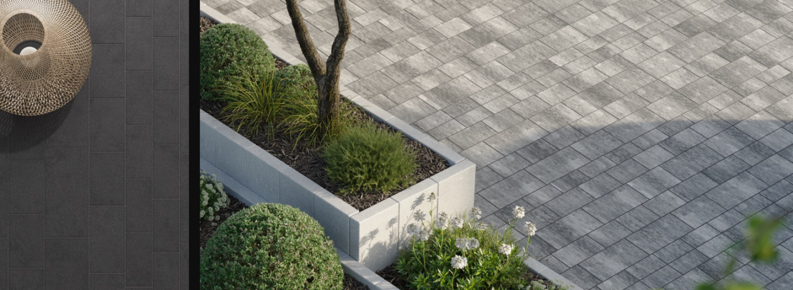

New Modern - nowoczesna kostka brukowa

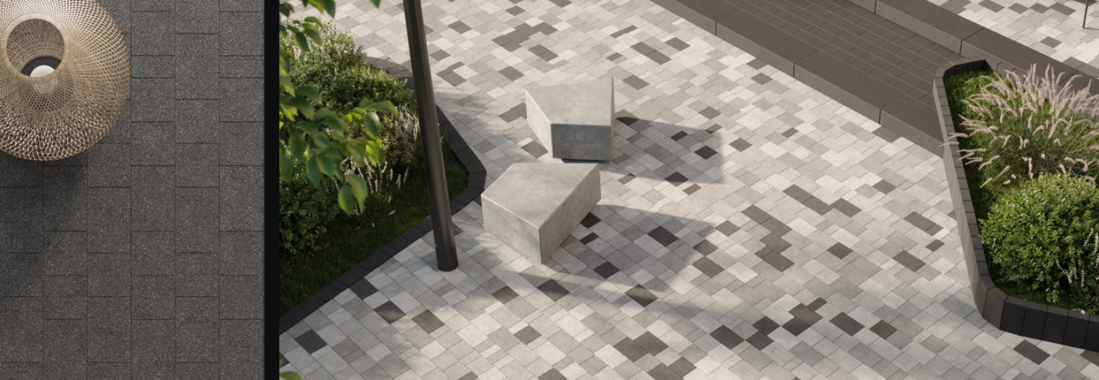

Futura - TCHNIENIE PRZYSZŁYCH TRENDÓW

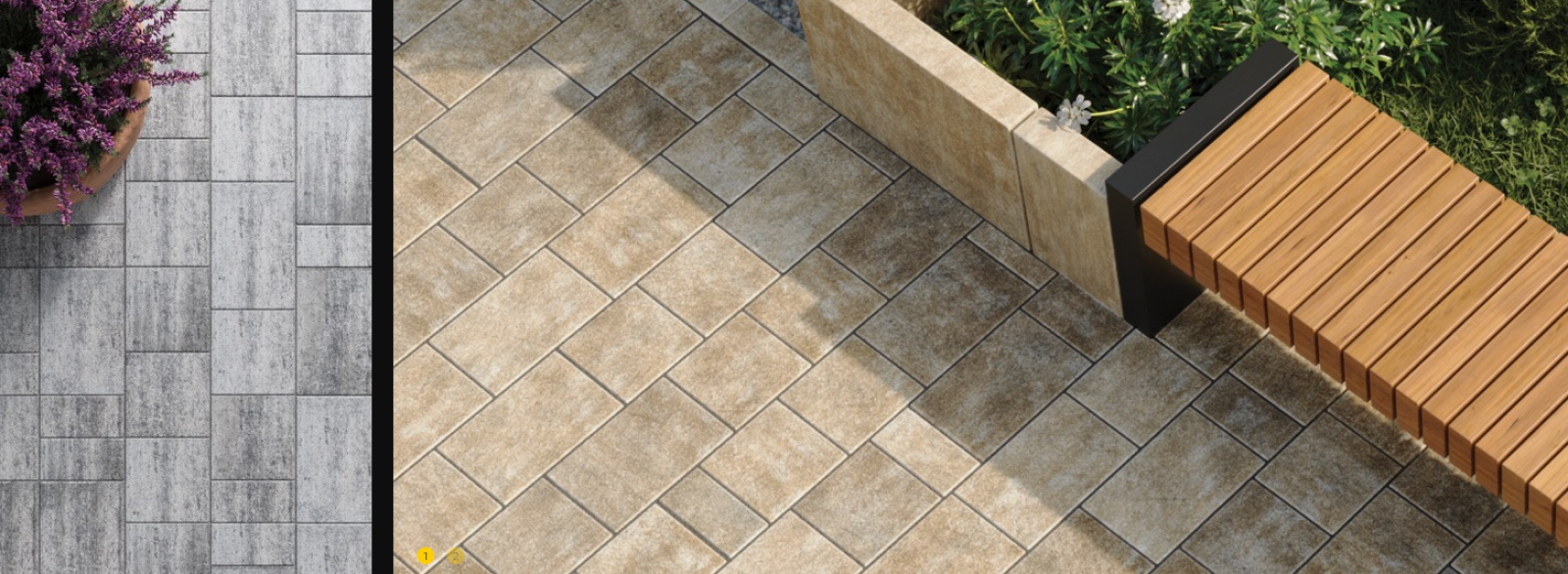

Neo - drobna kostka brukowa, od 7x14
