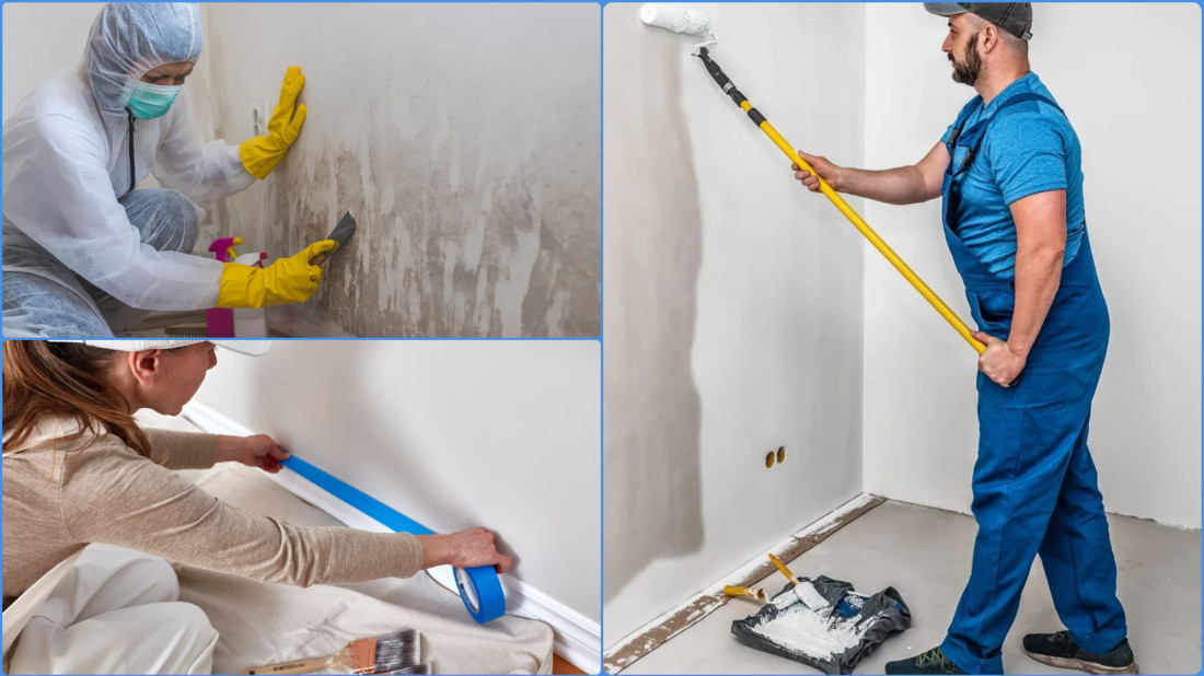

Ocena stanu starych ścian
Renowacja starych ścian zwykle obejmuje znacznie więcej niż samo nałożenie nowego koloru. Przed rozpoczęciem malowania trzeba sprawdzić stan podłoża, usunąć luźne fragmenty poprzedniej powłoki, naprawić pęknięcia i ubytki, a także pozbyć się zabrudzeń, zacieków lub śladów pleśni.
Pominięcie któregokolwiek z tych etapów może sprawić, że nowa farba będzie się łuszczyć, nierówno wysychać albo nie zakryje przebarwień. Jak powinna wyglądać prawidłowa renowacja starych ścian? Wskazówkami służą eksperci MAGNAT.
Prace warto rozpocząć od dokładnego obejrzenia całej powierzchni. Sprawdź, czy ściany są równe, suche i stabilne. Zwróć uwagę na pęknięcia, ubytki, łuszczącą się farbę, tłuste zabrudzenia, zacieki oraz ciemne punkty mogące świadczyć o rozwoju pleśni.
Stan podłoża można wstępnie ocenić, przesuwając po nim dłonią. Jeżeli na skórze pozostaje pył, powierzchnia może wymagać dokładnego oczyszczenia i wzmocnienia preparatem gruntującym. Gdy stare warstwy odchodzą po lekkim podważeniu szpachelką, nie powinno się ich zamalowywać. Trzeba je wcześniej usunąć.
Szczególnej uwagi wymagają ślady wilgoci. Przed rozpoczęciem renowacji należy ustalić i usunąć ich przyczynę, na przykład nieszczelną instalację, przeciek, niesprawną wentylację albo wychłodzenie przegrody. Samo zamalowanie zacieku nie rozwiąże problemu, jeżeli ściana nadal będzie zawilgocona.
Jak przygotować stare ściany do malowania?
Przygotowanie ścian jest najważniejszym etapem całej renowacji. Nawet bardzo dobra farba nie stworzy trwałej powłoki na zabrudzonym, wilgotnym lub niestabilnym podłożu.
Najpierw należy wynieść z pomieszczenia mniejsze przedmioty, a meble odsunąć od ścian i osłonić folią. Podłogę, listwy, parapety, gniazdka i inne elementy, które nie będą malowane, trzeba zabezpieczyć folią oraz taśmą malarską.
Następnie można przejść do czyszczenia, usuwania starej powłoki, naprawy uszkodzeń i gruntowania.
Czyste i stabilne podłoże
Kurz, tłuszcz i inne zabrudzenia osłabiają przyczepność kolejnych warstw. Stare ściany najlepiej umyć wodą z dodatkiem łagodnego detergentu albo mydła malarskiego. Po czyszczeniu powierzchnię należy przemyć czystą wodą i pozostawić do całkowitego wyschnięcia.
Jeżeli stara farba dobrze trzyma się podłoża, zazwyczaj wystarczy ją umyć i delikatnie zmatowić papierem ściernym. Powłokę, która się łuszczy, pęka lub odpada, trzeba usunąć szpachelką, skrobakiem albo odpowiednio dobranym papierem ściernym.
Przy szczególnie opornych warstwach można zastosować preparat przeznaczony do usuwania starych powłok. Należy używać go zgodnie z instrukcją producenta, zadbać o wentylację pomieszczenia i zabezpieczyć skórę oraz oczy.
Naprawa ubytków i wyrównanie powierzchni
Po usunięciu słabo związanych powłok można ocenić rzeczywistą kondycję podłoża. Drobne dziury po gwoździach, rysy i niewielkie pęknięcia należy oczyścić, a następnie wypełnić odpowiednią masą naprawczą lub gładzią szpachlową.
Większe pęknięcia mogą wymagać poszerzenia, oczyszczenia i zastosowania dodatkowego wzmocnienia. Jeżeli uszkodzenia powracają albo przebiegają przez znaczną część ściany, warto skonsultować ich przyczynę ze specjalistą.
Po wyschnięciu masy naprawczej powierzchnię trzeba przeszlifować, usunąć pył i sprawdzić jej równość przy świetle padającym z boku. W przypadku bardzo krzywych ścian można rozważyć wykonanie pełnej warstwy gładzi albo zastosowanie płyt gipsowo-kartonowych.
Gruntowanie przed malowaniem
Gruntowanie wzmacnia podłoże, ogranicza jego chłonność i poprawia przyczepność kolejnych warstw. Pomaga również uzyskać bardziej równomierny kolor oraz zmniejszyć zużycie farby nawierzchniowej.
Preparat gruntujący powinien być dopasowany do rodzaju i kondycji ściany. Podłoże bardzo chłonne, pylące lub świeżo naprawiane może wymagać gruntu głęboko penetrującego. W przypadku powierzchni o niejednolitym kolorze albo pokrytych trudnymi przebarwieniami lepszym rozwiązaniem może być farba podkładowa przeznaczona do izolowania plam.
Gruntu nie należy nakładać w nadmiernej ilości. Zbyt gruba warstwa może stworzyć gładką, szklistą powierzchnię, która zamiast poprawiać przyczepność, utrudni malowanie.

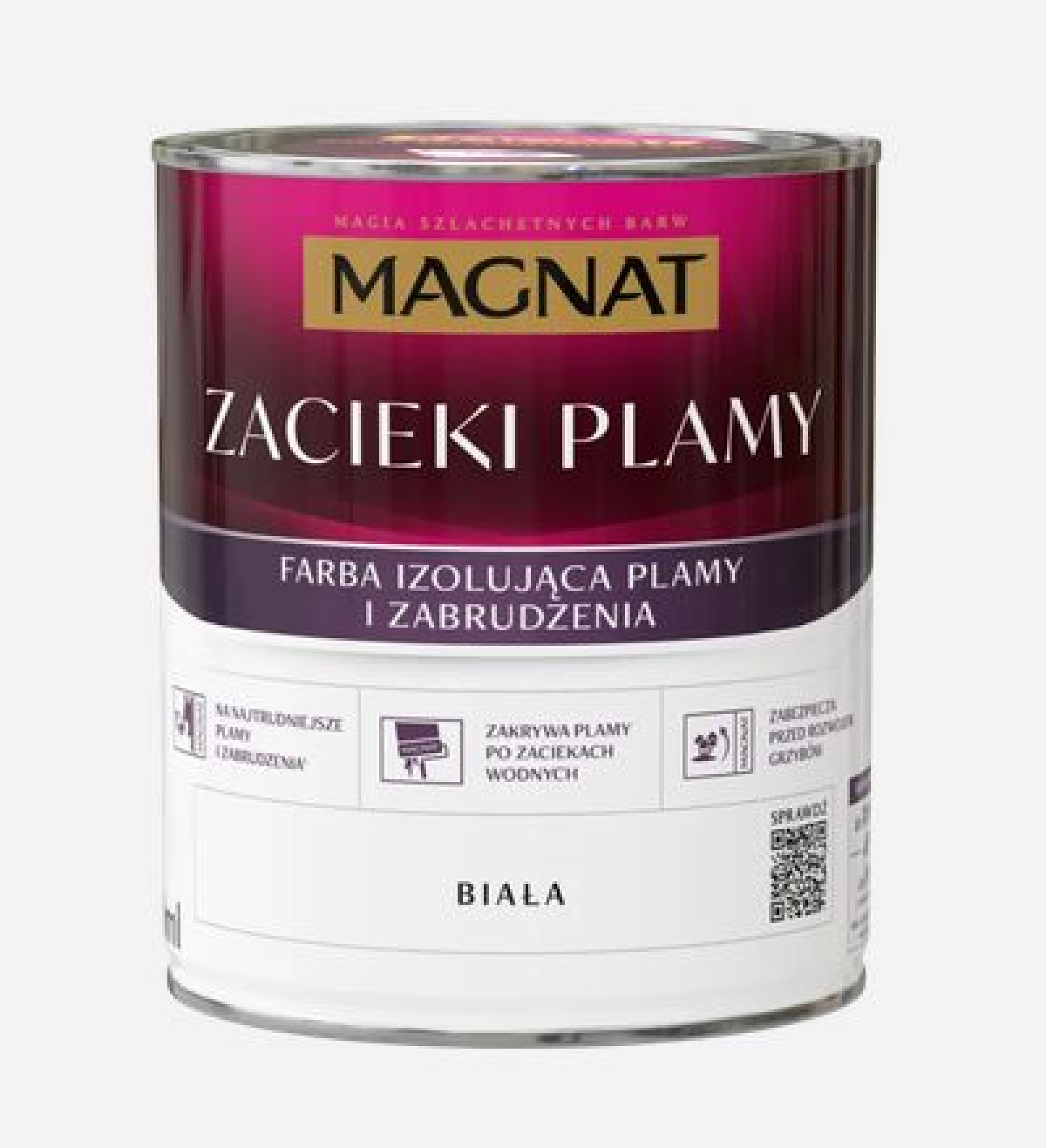

Do izolowania zacieków i uporczywych przebarwień służą specjalne farby podkładowe. Tworzą one warstwę ograniczającą przenikanie plam do farby nawierzchniowej.
Przykładem takiego produktu jest MAGNAT Zacieki Plamy, przeznaczony do podkładowego malowania oraz renowacji ścian i sufitów. Farba jest polecana do zamalowywania śladów po zaciekach wodnych, sadzy, nikotynie, oleju oraz innych tłuszczach.
MAGNAT Zacieki i Plamy - farba izolująca plamy i zabrudzenia
Zgodnie z informacjami zawartymi w materiale źródłowym produkt zabezpiecza powłokę przed rozwojem grzybów, dlatego może być stosowany także w pomieszczeniach narażonych na działanie wilgoci, takich jak kuchnie, łazienki i pralnie. Nie zastępuje jednak usunięcia źródła zawilgocenia ani prawidłowego zabezpieczenia powierzchni.
Malowanie farbą MAGNAT Zacieki Plamy
Podłoże przeznaczone do malowania powinno być trwałe, suche, wysezonowane i dokładnie oczyszczone z kurzu. Stare powłoki, które nie przylegają dobrze do ściany, trzeba wcześniej usunąć.
Ubytki i spękania należy uzupełnić zgodnie z zasadami sztuki budowlanej. Zacieki wodne trzeba dokładnie osuszyć, natomiast ślady po sadzy, nikotynie i tłuszczach oczyścić. Miejsca zaatakowane przez pleśń wymagają zastosowania odpowiedniego środka grzybobójczego.
Przed użyciem farbę trzeba starannie wymieszać. Zgodnie z danymi zawartymi w materiale źródłowym malowanie należy przeprowadzać przy temperaturze podłoża i otoczenia od +5°C do +25°C oraz wilgotności powietrza nieprzekraczającej 75%.
Farbę można nanosić pędzlem, wałkiem albo natryskiem hydrodynamicznym. W razie potrzeby materiał źródłowy dopuszcza rozcieńczenie produktu odpowiednim rozcieńczalnikiem maksymalnie do 2%.
W zależności od rodzaju i intensywności plamy należy nałożyć jedną lub dwie warstwy. Odstęp pomiędzy nimi powinien wynosić około czterech godzin. Niska temperatura i wysoka wilgotność wydłużają schnięcie, dlatego w takich warunkach drugą warstwę lepiej nałożyć następnego dnia.
Farbę nawierzchniową można zastosować dopiero po całkowitym wyschnięciu podkładu, nie wcześniej niż po czterech godzinach. Przed rozpoczęciem pracy należy dodatkowo sprawdzić aktualną etykietę i kartę techniczną produktu, ponieważ zalecenia wykonawcze mogą być aktualizowane.

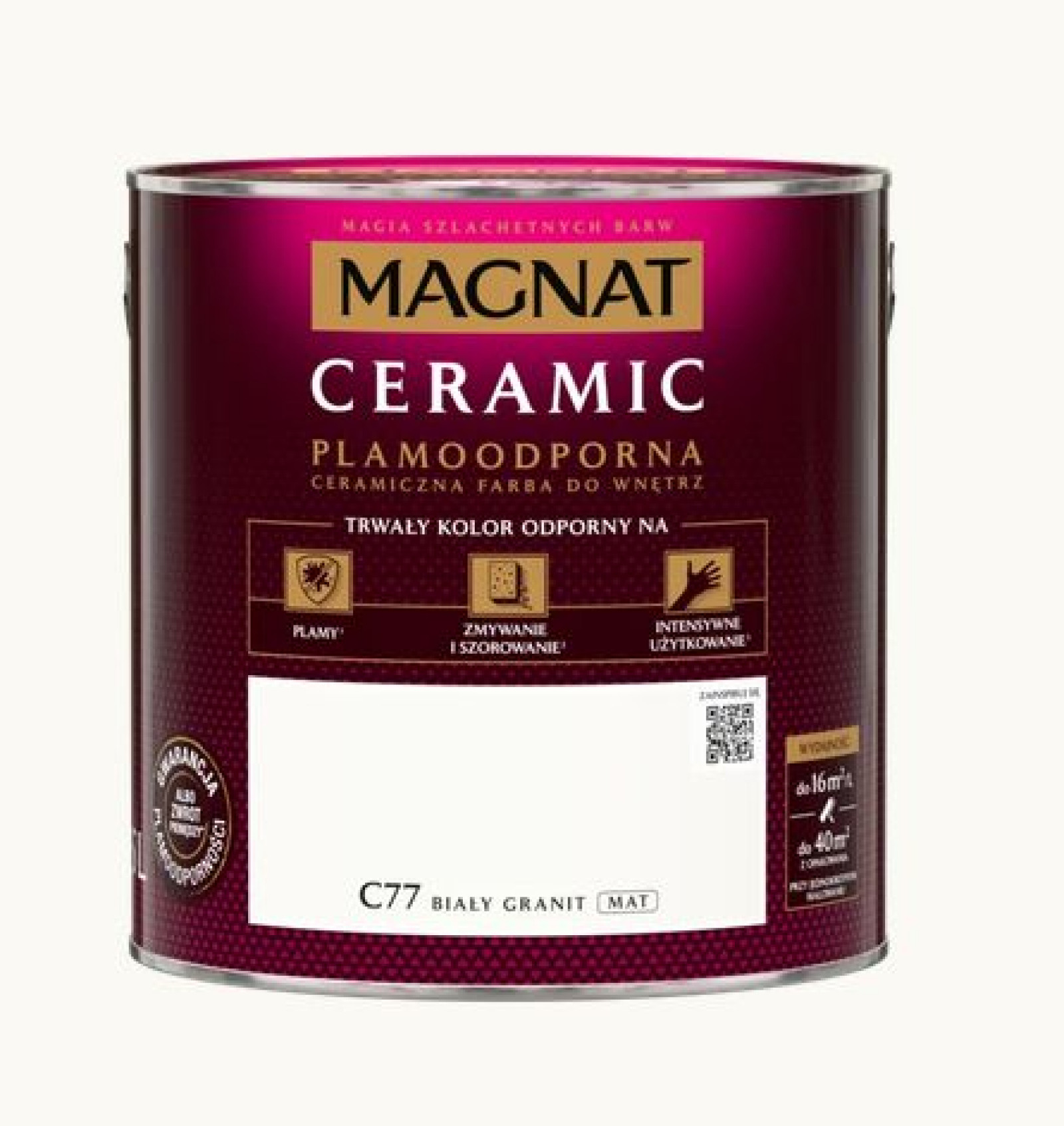

MAGNAT Ceramic - plamoodporna farba do wnętrz
Metodę czyszczenia trzeba dopasować do rodzaju farby. Woda z delikatnym detergentem sprawdzi się na wielu zmywalnych powierzchniach, ale spirytus, ocet, sok z cytryny i silniejsze preparaty mogą powodować odbarwienia. Każdy środek należy wcześniej przetestować w niewidocznym miejscu.
W pomieszczeniach szczególnie narażonych na zabrudzenia warto zastosować wysokiej jakości farbę zmywalną i plamoodporną, taką jak MAGNAT Ceramic. Zgodnie z materiałem źródłowym zabrudzenia z takiej powierzchni można usuwać za pomocą wody i gąbki bez pozostawiania widocznych śladów.
