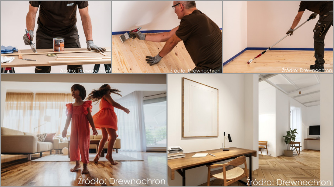

Od przygotowania zależy większość końcowego efektu. Najpierw trzeba zdemontować listwy przypodłogowe i polakierować je osobno w pierwszej kolejności. Ściany na styku z deskami warto zabezpieczyć taśmą malarską, żeby uniknąć zabrudzeń.
Drewno przed aplikacją lakieru powinno być idealnie czyste, suche i gładkie. Jeśli podłoga jest zniszczona lub ma głębokie rysy, konieczne może być cyklinowanie. Gdy nie ma takiej potrzeby, wystarczy szlifowanie papierem ściernym o gradacji 100-120 oraz starcie starych powłok do surowego drewna.
Po szlifowaniu podłogę trzeba bardzo dokładnie odkurzyć i umyć, tak aby nie pozostał na niej pył. Nawet drobny kurz potrafi zepsuć gładkość lakieru i uwidocznić się w połysku.
Lakierowanie krok po kroku
Po dokładnym wymieszaniu lakieru najpierw wykonuje się odcięcia w narożach za pomocą pędzla. Dopiero potem przechodzi się do zasadniczej części podłogi, nakładając lakier wałkiem z krótkim włosiem, najlepiej do 8 mm, na przedłużce.
Prace warto zaplanować tak, by podczas aplikacji przesuwać się w stronę wyjścia z pomieszczenia. Dzięki temu nie będziesz „zamykać się” w rogu i unikniesz chodzenia po świeżej warstwie. W trakcie lakierowania dobrze jest też regularnie mieszać produkt, bo składniki mogą się rozwarstwiać.

Efekt, który zmienia wnętrze
Naturalny rysunek drewna wyeksponowany lakierem sprawia, że podłoga przestaje być jedynie tłem. Może stać się kluczowym elementem minimalistycznego wystroju, ocieplając przestrzeń nawet wtedy, gdy dekoracji jest niewiele.
Ciepły odcień parkietu pokrytego Lakierem Drewnochron Parkiet Express dobrze łączy się z białymi ścianami i sufitami, a charakterystyczne układy desek, jak ozdobna jodła, dodają wnętrzu przytulnej elegancji i pasują do nowoczesnych mebli oraz dyskretnego oświetlenia.
