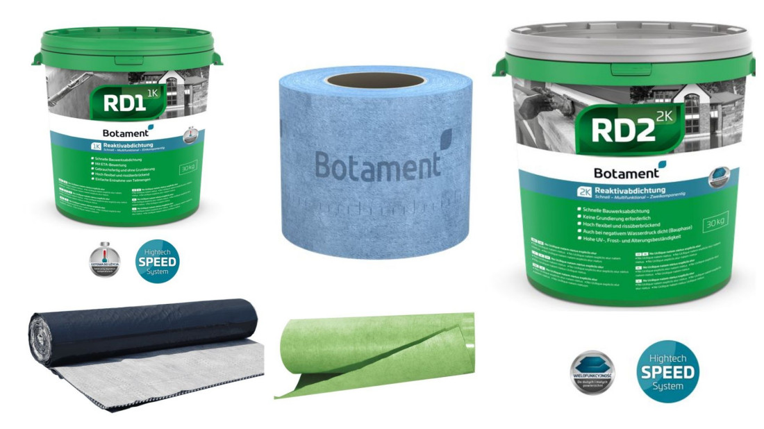

BotaGreen® Portaldichband – taśma, która pozwala konstrukcji „oddychać”
Kluczowym komponentem systemu jest BotaGreen® Portaldichband, czyli taśma przeznaczona do uszczelniania połączeń w strefie podwaliny i cokołu. Botament opisuje ją jako taśmę poprzecznie elastyczną, obustronnie pokrytą włókniną, co ułatwia trwałe wklejenie w warstwy izolacji.
Najważniejsza w budownictwie szkieletowym jest jej wysoka paroprzepuszczalność. To ona sprawia, że izolacja reaktywna może szybko wysychać, a wilgoć nie zostaje „uwięziona” przy drewnie.
Taśma ma też pasek samoprzylepny, który upraszcza montaż, a dodatkowo jest odporna na starzenie i rozrywanie. Producent akcentuje również aspekt ekologiczny: materiał powstaje z surowców pochodzących z recyklingu, co wpisuje się w linię BotaGreen.
Botament RD2 The Green 1 – szybka izolacja reaktywna bez bitumu
Drugim filarem rozwiązania jest Botament RD2 The Green 1, czyli dwuskładnikowa izolacja reaktywna 2K. To szybkowiążąca zaprawa uszczelniająca, pozbawiona bitumów, przeznaczona do izolacji elementów stykających się z gruntem i stref cokołowych. W domach szkieletowych jej rola jest podwójna: z jednej strony musi zabezpieczać fundament i ścianę przed wodą, z drugiej wytrzymywać pracę konstrukcji.
Botament podkreśla, że RD2 mostkuje rysy, jest wysoce elastyczna i odporna na promieniowanie UV, co ma znaczenie zwłaszcza w części nadziemnej cokołu. W praktyce ułatwieniem wykonawczym jest brak konieczności gruntowania podłoża. Producent wskazuje także na bezpieczeństwo użytkowania: materiał ma atest PZH i jest zgodny z oceną techniczną ETA.
RD1 Universal, SB78 i membrana ochronno-drenażowa – wsparcie systemu
W kategorii produktów do budownictwa szkieletowego Botament pokazuje też rozwiązania uzupełniające. RD1 Universal to jednoskładnikowa izolacja reaktywna 1K stanowiąca alternatywę dla RD2. Jest gotowa do użycia, nie wymaga gruntowania i zachowuje odporność na UV oraz mróz. Producent dopuszcza jej wykończenie farbami, tynkami, a nawet płytkami, co bywa przydatne w strefie cokołu.
W newralgicznych miejscach, takich jak narożniki czy łączenia, wsparciem jest taśma Botament SB78. To element systemowy pracujący razem z RD1 i RD2, przeznaczony do uszczelniania detali wewnątrz i na zewnątrz. Botament zaznacza jej wysoką odporność chemiczną, co poprawia trwałość w trudnych warunkach eksploatacyjnych.
Ostatnim ważnym składnikiem układu jest membrana ochronno-drenażowa Botament. Jej zadaniem jest mechaniczna ochrona wykonanej izolacji oraz odprowadzanie wody przy fundamencie. Producent podkreśla odporność na przerastanie korzeni i procesy gnilne, co wydłuża stabilność drenażu i zabezpieczenia.
