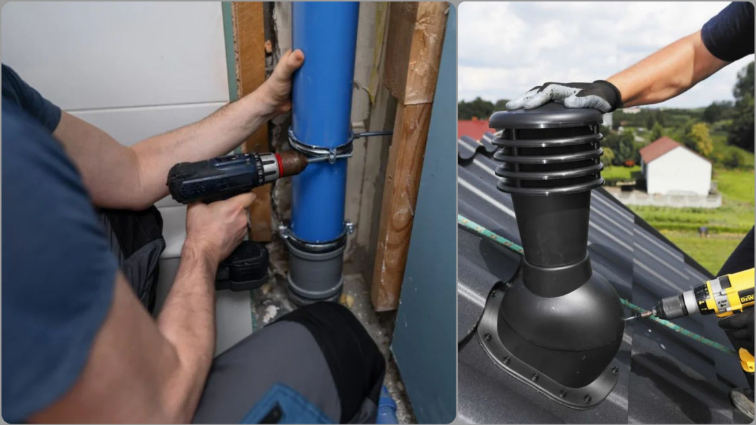

Dlaczego komin kanalizacyjny jest niezbędny?
W domach jednorodzinnych i budynkach wielokondygnacyjnych system kanalizacyjny działa prawidłowo tylko wtedy, gdy zapewniona jest równowaga ciśnień. Ścieki spływające pionem kanalizacyjnym powodują nagłe zmiany ciśnienia, a bez prawidłowego odpowietrzenia mogłoby dochodzić do wysysania wody z syfonów. To prosta droga do tego, aby do wnętrza budynku przedostawały się nieprzyjemne gazy kanalizacyjne.
Odpowietrzenie wyprowadzone osobnym kominem ponad dach stabilizuje pracę całej instalacji. Kominek kanalizacyjny pełni tu funkcję wentylacyjną – umożliwia odpływ gazów i pary wodnej oraz zapobiega powstawaniu podciśnienia. Dzięki temu instalacja działa cicho, bez bulgotania i przykrych niespodzianek w postaci cofających się ścieków.
Warto podkreślić, że zawory napowietrzające, choć czasami stosowane jako dodatkowe elementy, nigdy nie zastąpią komina kanalizacyjnego. Zasysają powietrze, ale nie odprowadzają gazów na zewnątrz. Z tego względu prawo budowlane jednoznacznie wskazuje, że każdy pion kanalizacyjny musi mieć swoje wyprowadzenie ponad dach.
Takie rozwiązanie chroni nie tylko samą instalację, ale przede wszystkim komfort mieszkańców, eliminując ryzyko przedostawania się zapachów czy groźnych gazów do wnętrza domu. Co więcej, odpowietrzenie kanalizacji projektuje się od razu na etapie budowy, co pozwala uniknąć kosztownych przeróbek i problemów eksploatacyjnych.
