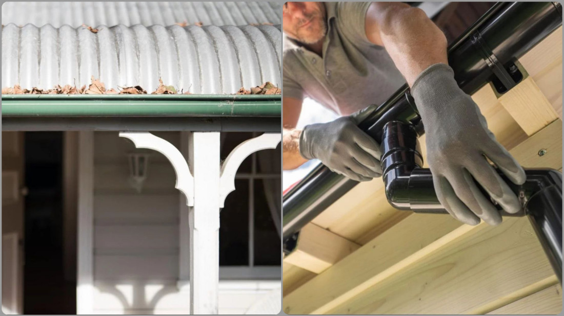

Dlaczego sprawne rynny to podstawa bezpiecznego domu?
Choć rynien zwykle nie dostrzegamy z poziomu gruntu, to ich rola w ochronie budynku jest nie do przecenienia. System orynnowania odpowiada za skuteczne odprowadzanie wody z dachu, dzięki czemu fundamenty, elewacja i wnętrze domu pozostają suche.
Nawet niewielkie nieszczelności mogą z czasem doprowadzić do poważnych uszkodzeń – od zawilgoconych ścian, przez rozwój pleśni, aż po pękanie izolacji i degradację konstrukcji.
Dlatego regularne przeglądy są absolutną koniecznością. Najlepiej wykonywać je dwa razy w roku – wiosną i jesienią – kiedy łatwo ocenić skutki zimy lub przygotować system na intensywne opady. Czyste rynny, bez liści i piasku, to gwarancja ich długiej żywotności. Zaniedbanie tego obowiązku oznacza nie tylko kosztowną wymianę rynien, ale nierzadko także konieczność remontu całej fasady.

Montaż nowych rynien – dlaczego precyzja ma znaczenie?
Demontaż starych rynien to nie tylko zdjęcie samego orynnowania. Trzeba dokładnie ocenić stan deski okapowej, mocowań i haków. Nowy system będzie działał poprawnie tylko wtedy, gdy zostanie zamontowany z zachowaniem odpowiedniego spadku – minimum 3 mm na każdy metr długości.
Haki powinny być rozstawione co 50–60 cm, aby rynny wytrzymały ciężar śniegu czy lodu. Do tego dochodzi prawidłowy dobór rur spustowych i złączek, które muszą być idealnie dopasowane do konstrukcji dachu.
