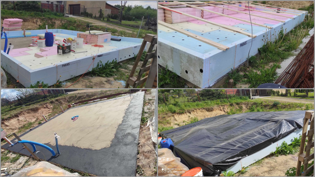

Moja przygoda z płytą fundamentową - relacja inwestora
Coraz więcej nas, inwestorów indywidualnych w Polsce, decyduje się na samodzielne wykonanie części prac budowlanych. Ja postanowiłem wziąć na siebie przygotowanie płyt fundamentowych dla mojego projektu - budowy dwóch identycznych domów bliźniaczych. Kierowała mną przede wszystkim chęć pełnej kontroli nad jakością wykonania.

Płyty fundamentowe zamówiłem ponad rok temu. Oba domy buduję na takim rozwiązaniu, z izolacją układaną na chudziaku. Pierwszy dom powstawał metodą tradycyjną - płyty XPS 100 mm poziomo, układane w dwóch warstwach na mijankę, do tego ścianki boczne doklejane i szalunek dla wzmocnienia przed betonowaniem.

Ostatecznie wysłałem zapytanie ofertowe i podjąłem decyzję - kupujemy! Zamówiłem same kształtki brzegowe - proste i 4 narożniki.
Koszt dostawy? To było ogromne zaskoczenie! Wszystko zmieściło się na 1 palecie, a transport kosztował mnie jedyne 100 zł! Rewelacja!

Prosty jak układanie puzzli dla dorosłych! Świetna jakość elementów, poziome ułożenie z przesunięciem na kolejną warstwę płyt. Do tego łączniki pionowe i blaszki z kolcami. Teraz mam pewność, że izolacja jest wykonana tak, jak powinna.
Wszystkim niezdecydowanym z czystym sumieniem polecam system PARATi! Wystarczy naprawdę minimum zdolności manualnych, żeby sobie z tym poradzić.
Moje doświadczenie pokazuje, jak system szalunków PARATi-L, czyli prefabrykowane kształtki brzegowe z płytą cementowo-włóknistą, może znacząco ułatwić proces budowy.
Nawet takim osobom jak ja, które nie mają dużego doświadczenia w budowlance. Przemyślana konstrukcja i wsparcie techniczne producenta sprawiają, że z montażem elementów płyty fundamentowej poradzi sobie każdy.
