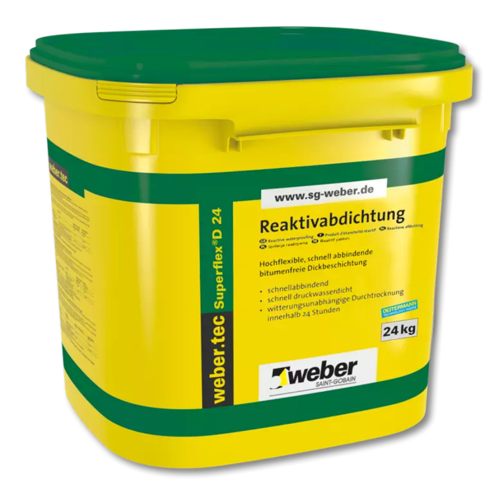

Elastyczna, reaktywna, dwuskładnikowa mikrozaprawa uszczelniająca weber.tec Superflex D24.

Mikrozaprawę weber.tec Superflex D24 można stosować już przy temperaturze powietrza i podłoża wynoszącej +1°C.
Aby osiągnąć najlepsze rezultaty podczas wykonywania hydroizolacji fundamentów zimą, warto postawić na produkty o wszechstronnym zastosowaniu i doskonałych właściwościach użytkowych. Przykładowo, mineralna mikrozaprawa uszczelniająca weber.tec Superflex D24 marki Weber może być stosowana na wszystkich podłożach mineralnych, w tym również nieotynkowanych murach. Dzięki szybkiemu wiązaniu i bardzo dużej wydajności, uzyskanym m.in. dzięki wysokiej wartości suchej pozostałości, pozwala na bardzo szybkie wykonanie poziomych i pionowych hydroizolacji zagłębionych w gruncie części budynków – ław, ścian i płyt fundamentowych, a także uszczelnienie stref cokołowych i ścian piwnicznych w tym samym cyklu powlekania. Co równie ważne, masa weber.tec Superflex D24 jest bardzo elastyczna, przez co umożliwia mostkowanie rys o szerokości nawet 2 mm, a dodatkowo jest odporna na niskie temperatury i może być pokrywana tynkiem. To wszystko sprawia, że stanowi istotną pomoc dla wykonawców, którzy chcą zapewnić wysoką jakość wykonywanych prac niezależnie od pory roku, oraz inwestorów, którym zależy na uzyskaniu skutecznej i trwałej ochrony fundamentów przed wilgocią – zaznacza Michał Bucik, ekspert marki Weber.
