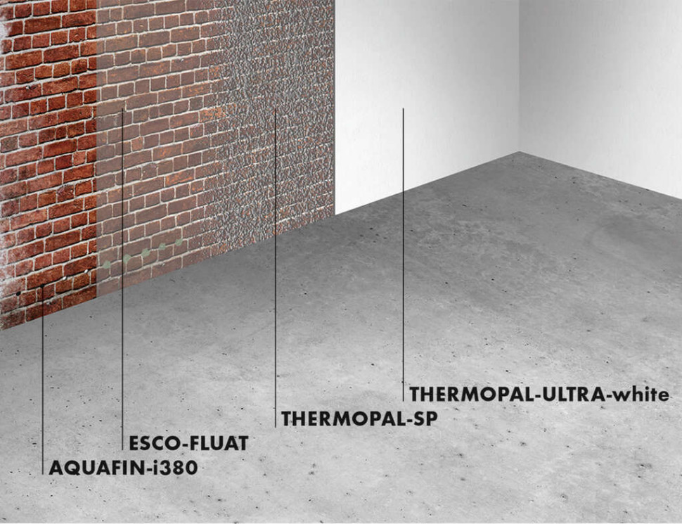

Co to jest system tynków renowacyjnych Schomburg?
System tynków renowacyjnych Schomburg to kompleksowe rozwiązanie, które pozwala na trwałe usunięcie skutków zawilgocenia i zasolenia murów, bez konieczności stosowania dodatkowych środków uszczelniających. Składa się z kilku komplementarnych produktów, które razem tworzą skuteczną barierę dla wilgoci i soli, jednocześnie pozwalając murom "oddychać".
System tynków renowacyjnych Schomburg.

Jak krok po kroku zastosować system Schomburg?
1. Przygotowanie powierzchni
Dokładne oczyszczenie powierzchni z luźnych fragmentów tynku, farb i innych zanieczyszczeń. Usunięcie starych, uszkodzonych warstw tynku aż do surowego muru.
2. Usuwanie soli
W przypadku silnie zasolonych murów należy zastosować specjalny roztwór neutralizujący sole, aby zapobiec ich dalszemu niszczącemu działaniu.
3. Wykonanie obrzutki
Obrzutka poprawia przyczepność tynku renowacyjnego do podłoża. Wykonuje się ją z zaprawy kompatybilnej z systemem Schomburg.
4. Naniesienie tynku podkładowego
Tynk podkładowy wyrównuje powierzchnię, tworząc bazę dla tynku renowacyjnego. Powinien być nakładany zgodnie z zaleceniami producenta.
5. Naniesienie tynku renowacyjnego
Kluczowy etap: tynk renowacyjny Schomburg nakłada się warstwami, zgodnie z zaleceniami producenta, aż do uzyskania odpowiedniej grubości.
6. Nałożenie drobnoziarnistej szpachli (opcjonalnie)
Ostatecznie można zastosować drobnoziarnistą szpachlę, która wygładza powierzchnię i przygotowuje ją do malowania lub tapetowania.
