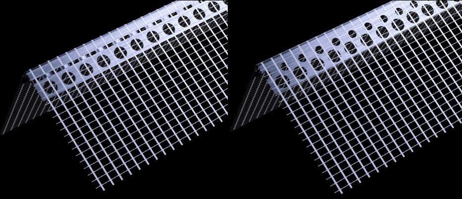

Narożniki z siatką w systemie ociepleń budynków metodą ETICS
Narożniki z siatką na elewacji stosujemy dla lepszego zabezpieczenia naroży budynków przed uszkodzeniem. Stosując narożniki możemy w łatwy, szybki i estetyczny sposób wyrównać ostre krawędzie ścian oraz wyrównać niewielkie krzywizny ścian.
Metalowe naroznki z siatką w systemie ociepleń metodą ETICS od Metpol
Metalowe narożniki z siatką. fot. Metpol
Zaletą narożników elewacyjnych jest ich łatwy montaż i bardzo dobra przyczepność wszelkich mas szpachlowych i tynków. Odporne są na warunki atmosferyczne. Prawidłowo zamontowane narożniki są całkowicie niewidoczne na elewacji.
