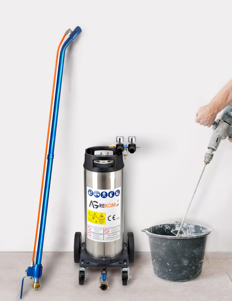

Przygotowanie gładzi
Całość należy mieszać ręcznie lub przy użyciu mieszadła montowanego do wiertarki. Mieszanie to ważny element przygotowania masy. Należy przeprowadzić je w sposób powolny i dokładny. Proszek powinien dobrze połączyć się z wodą, tworząc jednolitą masę bez grudek.
Warto pamiętać, że szybkie mieszanie masy może doprowadzić do powstawania w niej pęcherzyków powietrza. Mocno napowietrzona masa po wyschnięciu będzie miała widoczne wgłębienia powstałe w skutek pękania pęcherzyków. Mogą one popsuć cały efekt i są trudne do usunięcia.

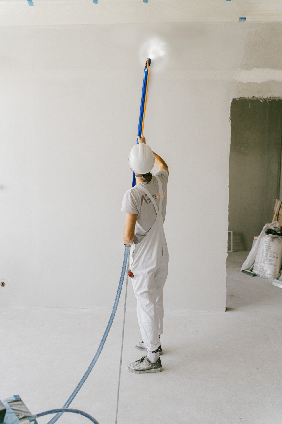

Natrysk gładzi lancą profesjonalną Agrekom
Łatwiejszym sposobem jest natrysk masy za pomocą lancy do gładzi (np. Agrekom). Nakładanie gładzi metodą natryskową pozwala na nałożenie masy równej grubości warstwą. Jest to znaczne ułatwienie w późniejszych etapach prac. W przypadku metody natryskowej mamy do wyboru pistolety lub lance.
Pistolety do gładzi idealnie sprawdzają się w przypadku natrysku masy na ściany. Niestety w przypadku sufitów wymagają użycia drabiny lub rusztowania. Do wysoko położonych powierzchni lepiej sprawdza się lanca do gładzi. Dzięki długości aż 140 cm umożliwia ona łatwy natrysk masy na wyżej położone powierzchnie.
Przemysłowa lanca do gładzi marki Agrekom wyposażona jest w komplet dysz płaskostrumieniowych i innowacyjny system blokady natrysku. Takie rozwiązanie znacznie ułatwia natrysk i znacząco przyspiesza pracę.
