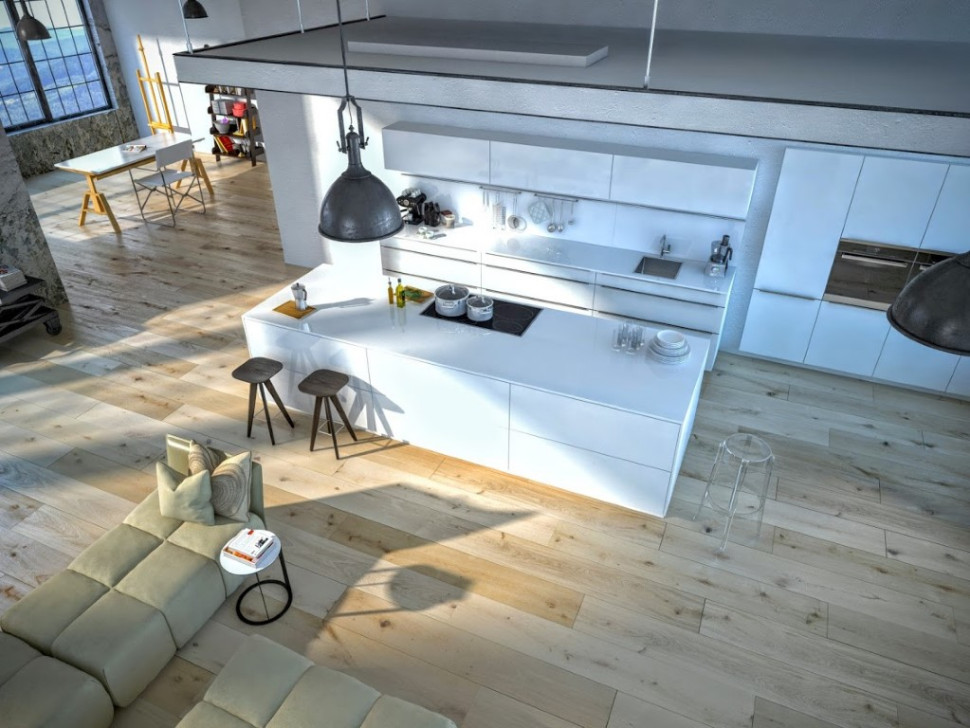

FINISHDESKA XXL, dąb rustykalny, olejowosk, szczotka
