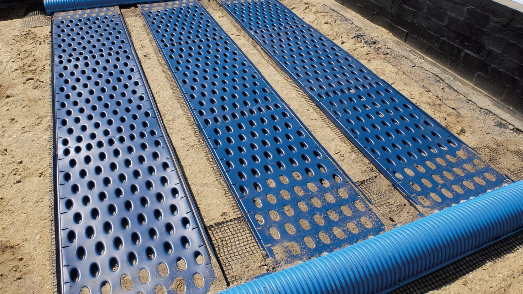

Na zdjęciu otwierającym: Gruntowy wymiennik ciepła (GWC) może pełnić kilka funkcji. Odpowiednio dobrany będzie chronić wymiennik w centrali wentylacyjnej przed zamarzaniem, nawilżać i oczyszczać powietrze. PRO-VENT
