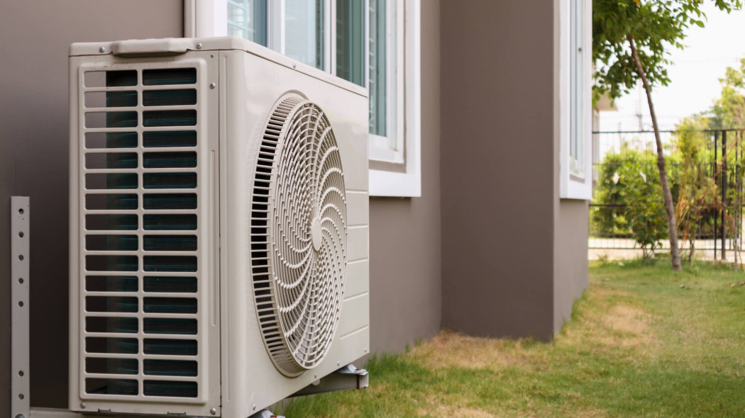

Jednostka zewnętrzna systemu klimatyzacji powinna być umieszczona w miejscu osłoniętym przed słońcem i zapewniającym dobrą wentylację, fot. Adobe Stock

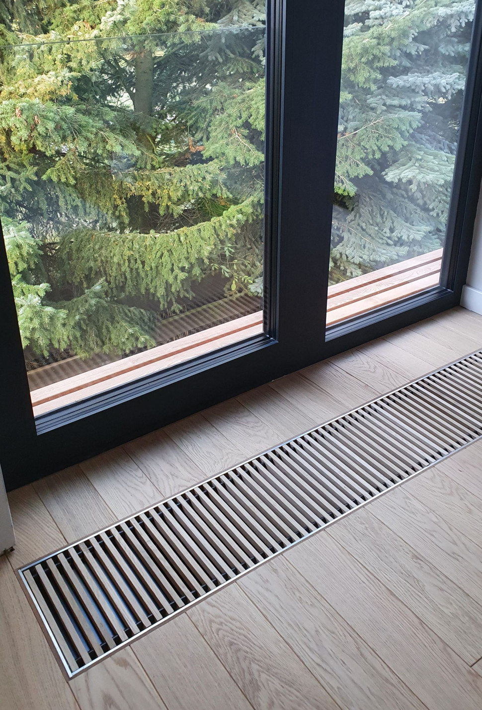

klimakonwektor
Klimakonwektor kanałowy to urządzenie dwufunkcyjne - przeznaczone do grzania lub chłodzenia, fot. Verano

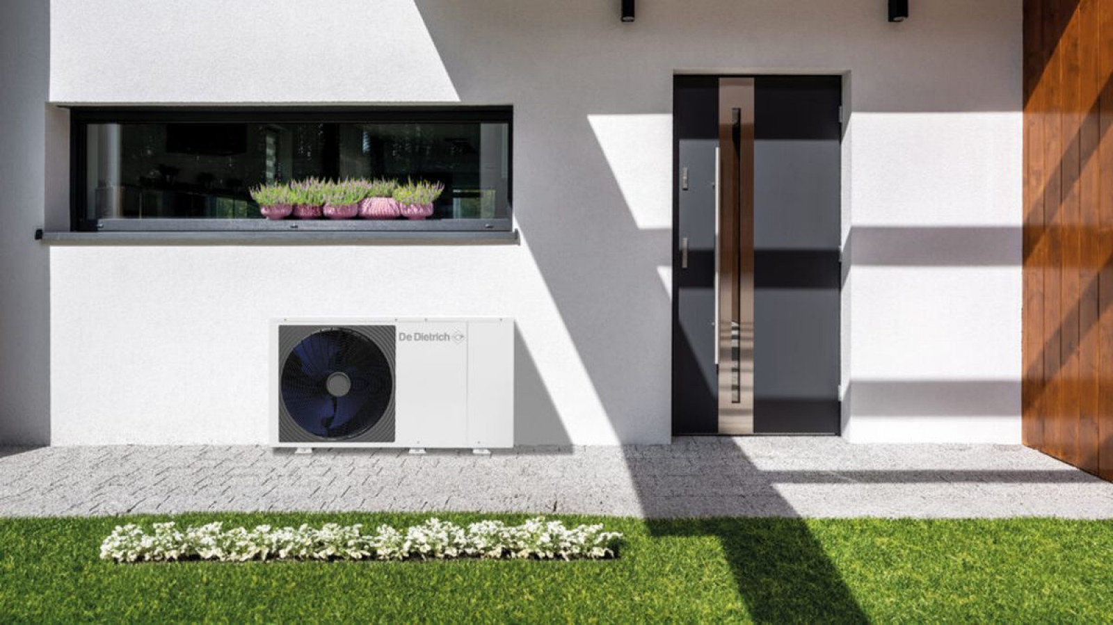

Pompa ciepła powietrze-powietrze
Pompa ciepła powietrze-powietrze wykorzystuje ciepło z zewnątrz, by ogrzać powietrze w budynku, a latem może chłodzić, fot. BDR Thermea Poland
