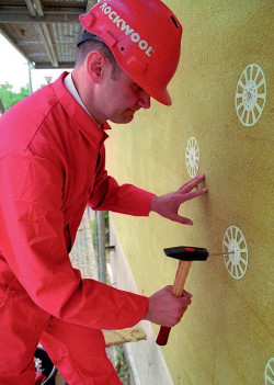

Starsze budynki zwykle warto poddać termomodernizacji zanim kupimy pompę ciepła.
Starsze budynki zwykle warto poddać termomodernizacji zanim kupimy pompę ciepła. fot. ROCKWOOL
Majster Guru: – Po pierwsze – termoizolacja. Ze względu na specyfikę działania pompy ciepła, dobra termoizolacyjność domu to sprawa kluczowa. Ponieważ sprawność urządzenia zależy bezpośrednio od temperatury wody grzewczej, będzie ono pracować lepiej, gdy musi ogrzać duży dom o zapotrzebowaniu na ciepło na poziomie 50 W/m2, niż wtedy gdy ogrzewa budynek dwa razy mniejszy, za to wymagający 100 W/m2.
Co więcej, jeśli ograniczy się straty ciepła, można zadowolić się mniejszą pompą i mniejszym dolnym źródłem, co z nawiązką zwróci koszty dobrej termoizolacji.
