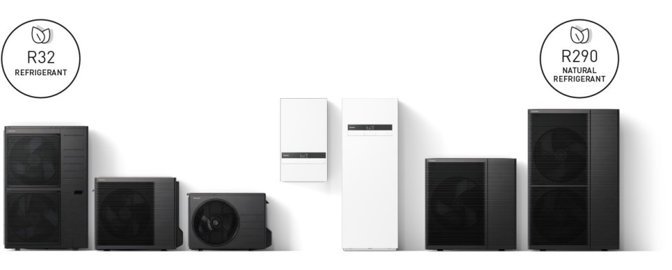

Pompę ciepła powinno się zaś zawsze dobierać uwzględniając faktyczne zapotrzebowanie na ciepło. Dlatego trzeba powierzyć to zadanie fachowcowi, który zostanie poinformowany o ewentualnych zmianach względem projektu oraz sprawdzi sytuacje na miejscu. Ponadto uwzględni on takie czynniki jak położenie domu w określonej strefie klimatycznej - różnica pomiędzy zimami np. w Suwałkach oraz w okolicach Szczecina jest naprawdę duża. Najlepszym rozwiązaniem są takie pompy ciepła jak Aquarea T-CAP, które działają efektywnie nawet w tych najbardziej wymagających strefach klimatycznych i najcięższych warunkach, do -28°C na zewnątrz.
Nieprzypadkowo wybór modeli i dostępnych mocy jest tak duży, większy niż w przypadku kotłów. Pompę powinno się bardzo dokładnie dopasować do zapotrzebowania na ciepło i charakterystyki konkretnego budynku.

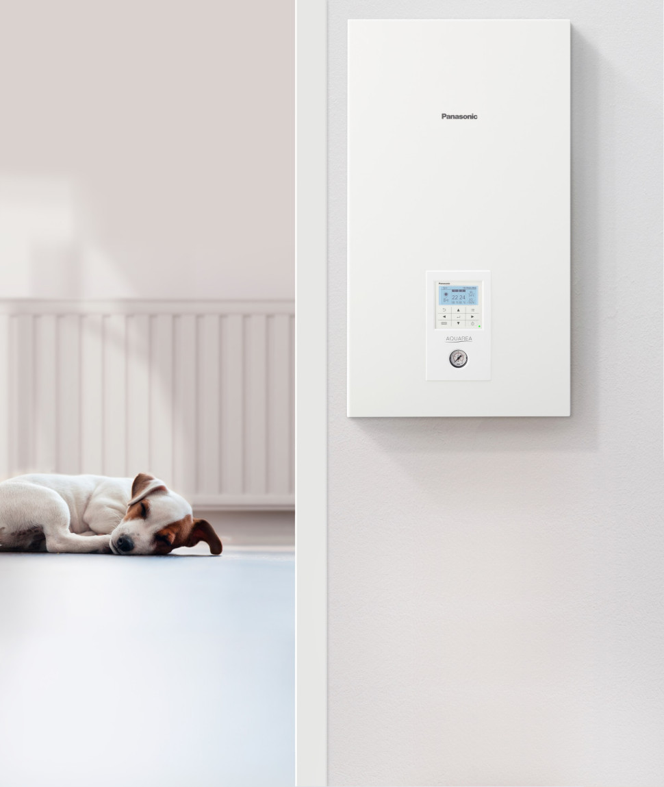

Grzejniki nie są zwykle polecane do domu z pompą ciepła. Jednak w rzeczywistości wykonanie odpowiedniej instalacji c.o. właśnie z nimi też jest możliwe. Jednak wymaga szczególnych starań, zastosowania specjalnych grzejników i ostatecznie będzie najpewniej droższe, niż zrobienie typowej podłogówki.
Popularne jest przekonanie, że w połączeniu z pompą ciepła naprawdę dobrze działa tylko ogrzewanie podłogowe. Nie jest to prawda, chociaż kryje się tu pewne racjonalne spostrzeżenie. Chodzi o to, że każda pompa ciepła pracuje najlepiej i najoszczędniej (z wysokim COP), podgrzewając wodę do niskiej temperatury.
Z kolei typowe instalacje grzejnikowe projektuje się przyjmując temperaturę zasilania ok. 70°C. To jest zaś o przynajmniej 30°C zbyt dużo dla większości pomp. Od tej zasady są pewne wyjątki, bo np. pompy Aquarea z serii T-CAP generacji M mogą podgrzewać wodę nawet do 75°C. Jednak z ekonomicznego punktu widzenia, wymuszanie ich długotrwałej pracy na tak wysokich parametrach zdecydowanie nie jest pomysłem godnym polecenia. Wprawdzie taki wysokiej klasy sprzęt sprosta zadaniu i w domu będziemy mieć ciepło, jednak obniżenie temperatury wody na zasilaniu do 35-40°C spowoduje spadek wysokości naszych rachunków. I to w sposób zasadniczy, nawet o ponad 40%.
Co w takim razie mają zrobić inwestorzy, którzy z różnych względów nie chcą mieć podłogówki? Powinni założyć specjalnie dobrane grzejniki. Dostępne są modele wyposażone w ciche wentylatory wymuszające ruch powietrza przez grzejnik, co zapewnia wysoką moc przy bardzo niskiej temperaturze zasilania (ok. 40°C). Do tej grupy należą np. klimakonwektory oraz grzejniki kanałowe. Niekiedy, szczególnie w domach o bardzo małym zapotrzebowaniu na ciepło wystarczają też odpowiednio większe typowe kaloryfery.
ypowe grzejniki w nowych domach z pompą ciepła stosuje się rzadko. Jednak i to jest możliwe, jeżeli zapotrzebowanie na ciepło jest bardzo niskie.
Typowe grzejniki w nowych domach z pompą ciepła stosuje się rzadko. Jednak i to jest możliwe, jeżeli zapotrzebowanie na ciepło jest bardzo niskie.
