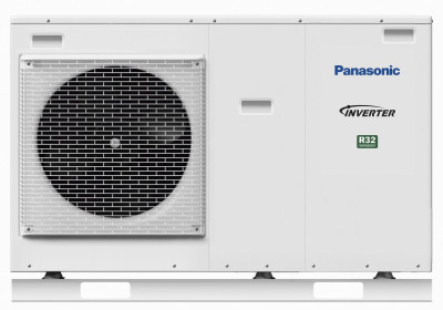

Założenie pompy ciepła wcale nie musi być kłopotliwe. Urządzenie typu powietrze woda prawie nie zajmuje miejsca na zewnątrz. Natomiast z montażem sprawny instalator uwinie się nawet w jeden lub dwa dni. Istotna różnica jest taka, że pompy typu split oraz All in One może założyć jedynie fachowiec ze specjalistycznym sprzętem i tzw. uprawnieniami F-gazowymi. Po prostu dlatego, że gazowym czynnikiem roboczym napełnia się je dopiero na miejscu. Natomiast pompy typu monoblok są już fabrycznie napełnione, a instalator musi wykonać jedynie połączenia hydrauliczne (wodne). Dlatego właśnie popularność monobloków szybko rośnie - mogą je zakładać instalatorzy dotąd zajmujący się tylko kotłami.
Pompy typu monoblok są już fabrycznie napełnione czynnikiem roboczym
Pompy typu monoblok są już fabrycznie napełnione czynnikiem roboczym. Dlatego mogą je zakładać instalatorzy bez tzw. uprawnień F-gazowych.

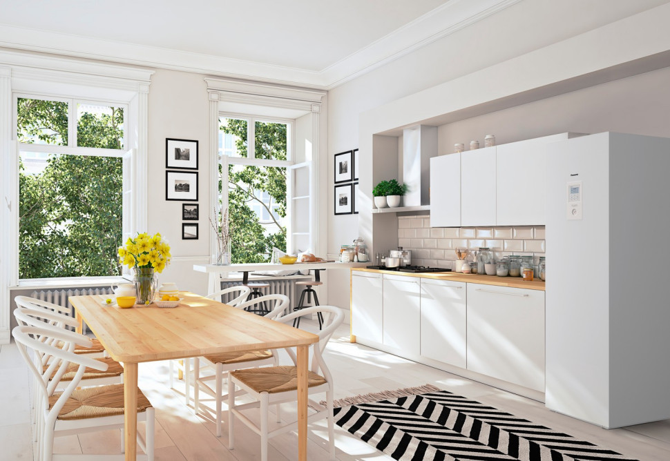

Następnie trzeba jeszcze wygospodarować miejsce na naczynie wzbiorcze systemu c.o. oraz c.w.u. Tu dochodzimy do kolejnego typu pompy ciepła - All in One oraz All in One Compact (jeszcze bardziej kompaktowy model). Są coraz bardziej popularne i to im należy się pierwszeństwo, gdyż w praktyce pozwalają na najdalej idącą oszczędność miejsca. W przypadku pompy All in One wszystkie niezbędne elementy - jednostka wewnętrzna pompy, duży zasobnik c.w.u. (185 l), naczynie wzbiorcze, zawory bezpieczeństwa itp. są zamknięte w jednej obudowie. Całość przypomina z wyglądu dużą, elegancką lodówkę, zaś wielkość podstawy nie przekracza typowego dla urządzeń AGD wymiaru 60 × 60 cm. Dzięki temu pompę można bez trudu wkomponować w ciąg urządzeń w pomieszczeniu gospodarczym lub nawet w kuchni.

Pompę All in One możemy umieścić nawet w kuchni, w ciągu urządzeń AGD.
